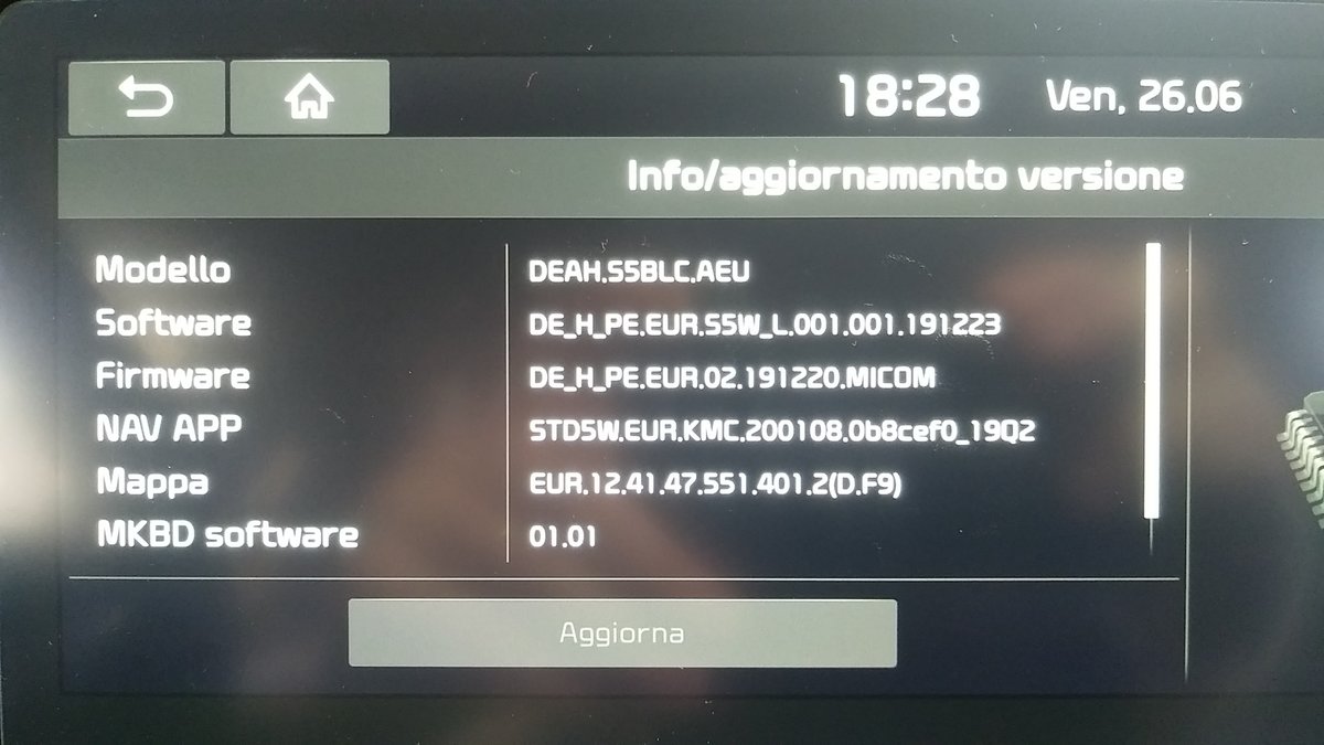

Dopo una specie di odissea sono finalmente riusciti a caricarmi l'aggiornamento del software (che avrebbe dovuto essere già fatto alla consegna dell'auto, venti giorni fa).
In questi giorni vedrò in dettaglio cos'è cambiato nel navigatore.
Grazie per le dritte datemi. ?

Non ho però trovato risposta a un quesito. Se faccio l'aggiornamento del software (ed il firmware...tra l'altro aggiorna anche questo?) volendo posso continuare a usare anche mappe non più aggiornate oppure rischio non me la riconosce più e quindi necessito aggiornare anche quella?
Solitamente infatti si aggiorna (quando disponibile) il software, ma anche il firmware, insieme alle nuove mappe.
Escono insieme, direi sia "privatamente" che ufficialmente.
Nel pacchetto di aggiornamento che si trova in questa discussione, oltre all'aggiornamento software effettua anche quello del firmware o è un aggiornamento completamente separato?
