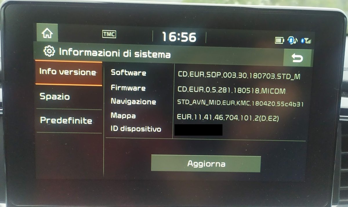

Mi riferisco a Kia Svizzera, purtroppo qua la situazione è diversa. Ho appena contattato Kia Svizzera e mi hanno proprio confermato che ho diritto a un aggiornamento annuale gratuito ma devo pagare il "costo per l'installazione" che varia in base al tariffario orario del concessionario
Se, come vedo, hai una proceed 2018, quindi con schermo Gen5 da 8'', non possono evitare di aggiornare anche il software perché le mappe uscite a marzo 2020 non funzionano con le versioni software precedenti.Unica cosa che mi lascia perplesso riguarda il fatto che mi aggiornano unicamente la mappa. Non ho comunque obbiettato essendo che me lo fanno gratis. Vedremo...
Discorso diverso se hai il sistema uvo da 10'', nel quale si può scegliere di aggiornare tutto o solo le mappe
Io sapevo che le mappe gen5 2020 funzionano solo con l'ultima versione software e non con le precedenti.
Dipende che sistema hai, come detto prima
Se trasferiscono le mappe nuove nella sd e poi lo inseriscono nell'auto, se le mappe non sono compatibili non succede niente, semplicemente non puoi usare il navigatore e occorre rimettere le vecchie o aggiornare il soft
Confermo. Non possono montare le mappe nuove su sistema “vecchio”. Ma scusa la domanda @Manga non ho capito se hai un sistema da 8” o da 10,25”. Nel secondo caso non dovresti avere la scheda SD.
Ottime mica tanto, paghi e loro fanno solo la copia sulla scheda... I passaggi sono 2, il primo con l'aggiornamento software, il secondo con le mappe. Il primo da solo è fattibile, ma le mappe rimarrebbero vecchie. Il secondo da solo non si può fare. Prima di pagare ti consiglio di controllare che tutti le info di sistema si aggiornino.

Meglio se il primo non lo paghi però, a meno che non ti mettano una versione precedente, devono aggiornare software e mappe. Con l'ultima versione arrivano tante cose, non tutte indispensabili, però ci sono.No non pago, questo aggiornamento me lo fanno gratis, per questo dico ottimo.
Loro mi hanno detto che fanno solo l'aggiornamento mappe in quanto non necessario quello del software, sono contento di leggere che invece dovranno ricredersi e farmi per forza anche quello del software per far funzionare le mappe
Possibile anche magari che quello con cui ho parlato non sia forte in informatica o comunque con questi generi di lavori e quindi non sappia seguendo la procedura di aggiornamento Kia viene aggiornato tutto e non solo le mappe..
