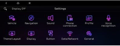

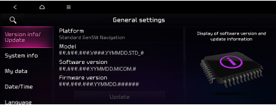

3) andare nel veicolo ed inserire la chiave USB, selezionare 'General' da menù principale
4) Selezionare version info/update e premere il tasto 'UPDATE'

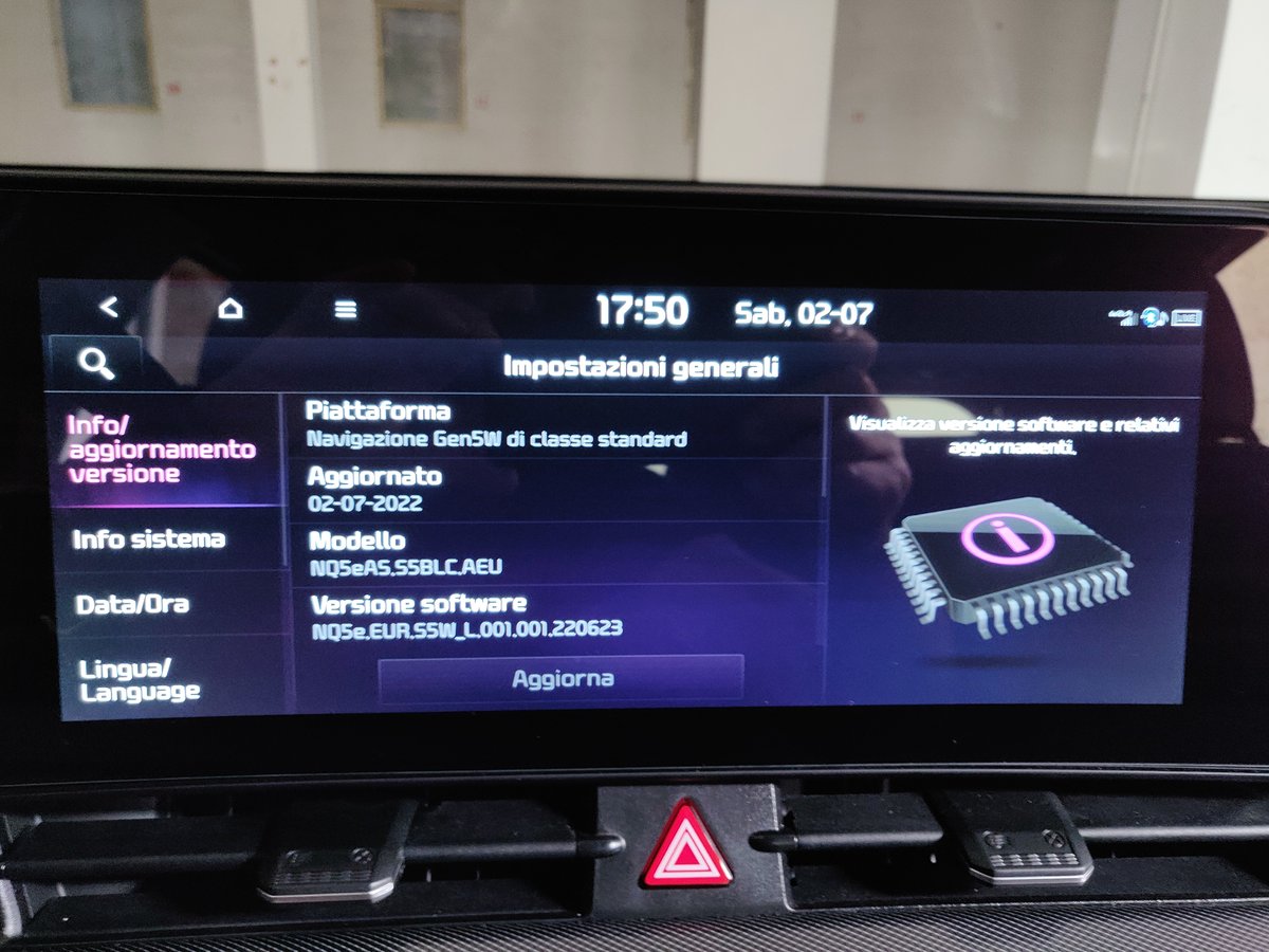

è tempo di aggiornamenti. Sul software kia navigation updater è disponibile una nuova versione software datata 23/06/2022. L'ho appena installato in circa 50', pare che riguardi soprattutto il sistema di navigazione almeno così è scritto nel log dei cambiamenti e prima che me lo chiediate, no non è stato implementato il collegamento wifi con il telefono ?.Allego foto con la nuova versione.
    152,9 KB · Visite: 205
Grazie, la scarico
