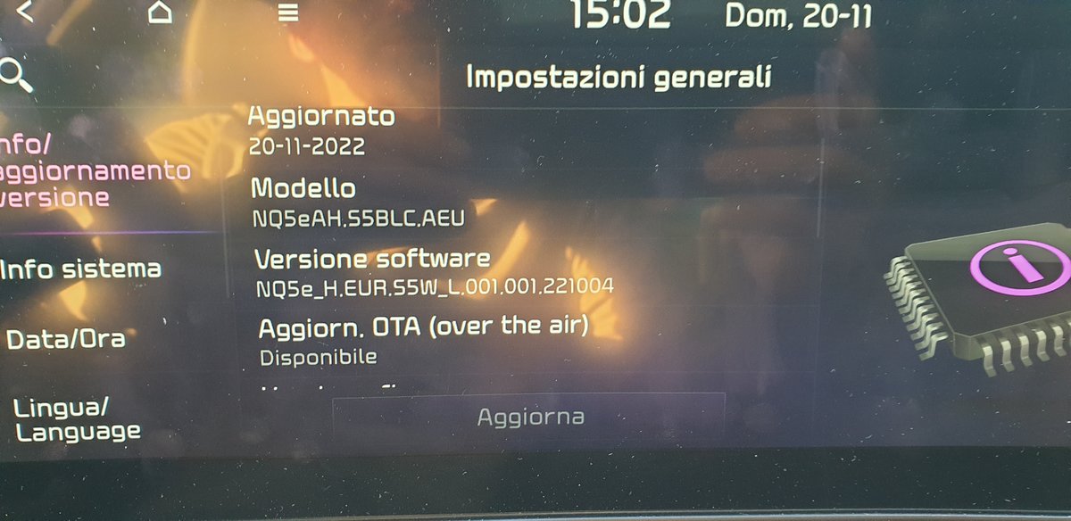

Dopo aver riscaricato l'update sono riuscito ad aggiornare ! Ora risulta attivo anche l'aggiornamento tramite OTA. Se può servire ho iniziato l'aggiornamento a motore acceso poi è continuato in autonomia con motore spento.
    104,2 KB · Visite: 152
