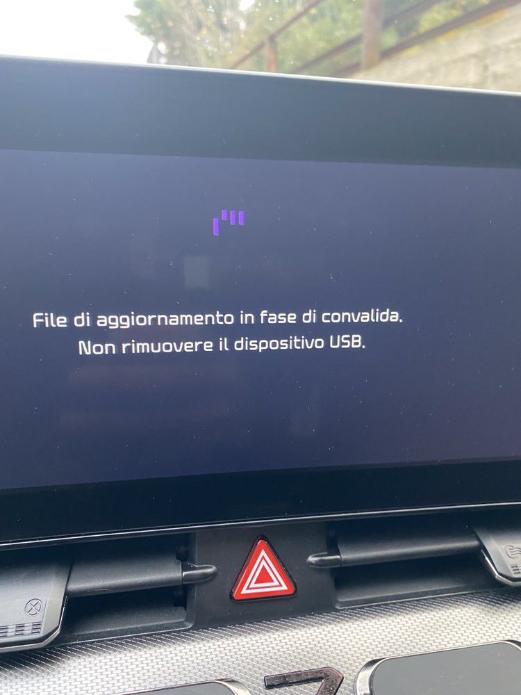

Buongiorno ho provato ad aggiornare ma pur riconoscendomi il file del 04/10/22 non si muove da in attesa di controllare il file non estrarre la chiavetta usb. Il primo aggiornamento di luglio non mi aveva dato problemi.
Provato sia a resettare che scaricare più volte il file dal pc grazie per eventuali risposte
Quanto hai aspettato prima di togliere la chiavetta da quando ti compare la scritta di "attesa verifica .." ?
Eh beh , a me s'e' schiodato da li dopo 10/15 minuti; poi e' iniziato l'aggiornamento
Dopo più di mezz’ora non si muoveva la prima volta aveva impiegato 10 minuti poi iniziato l’aggiornamento
Io l'ho fatto a motore spento e la notifica di avvenuto aggiornamento mi è arrivata dopo mezzira
Upgrade effettuato senza problemi e nei tempi identici a quelli dell'aggiornamento precedente.
Così da 40 minuti

La sparo, chiavetta Usb 2 o Usb 3 ? In ogni caso hai gia' provato a cambiare chiavetta ?
