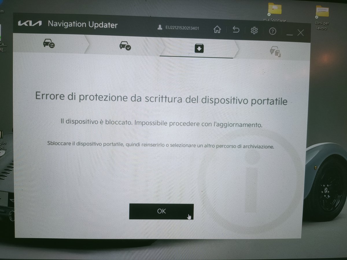

E dopo formattazione chiavetta...ancora nulla.

Stessa dicitura che dava a me
ma come hai risolto esattamente? Io ho anche usato HDD Tools 4.40 ma non cambia. in pratica scarico da sito il navigatorupdate, lo lancio e chiedo di installarlo nella chiavetta direttamente. Mi chiede modello auto etc, faccio avanti e poi mi si blocca al momento di procedere con installazione su chiavetta. Ora sto provando a scaricare tutto su Pc e poi girarlo in manuale sulla chiavetta. Ho provato anche col PromptApp a rimuovere la protezione scrittura.

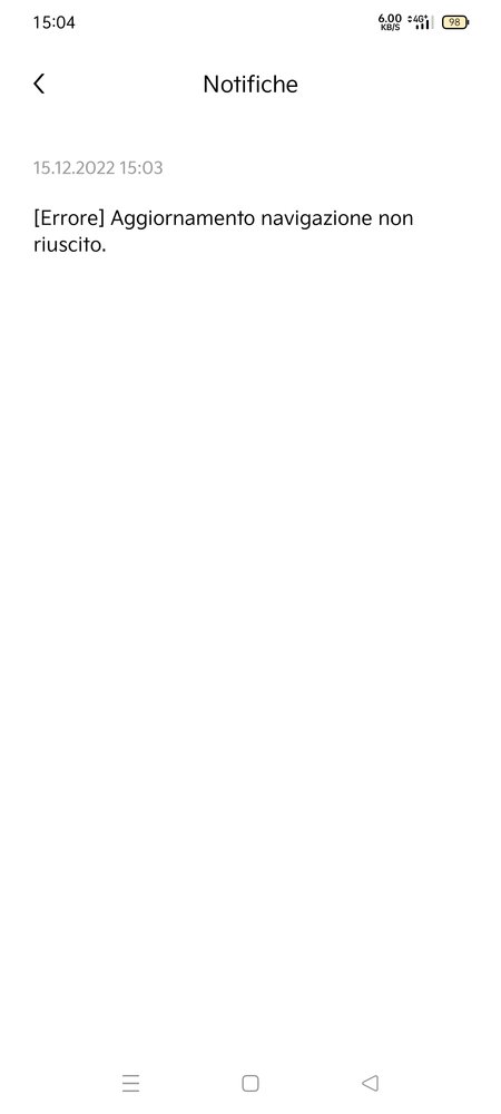

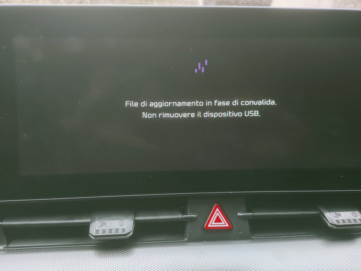

Io ora sono messo così, dopo aver messo tutto in manuale sulla chiavetta.
Per poi terminare dopo 10 minuti così...
anche un altro utente ha avuto problemi di "aggiornamento non riuscito" copiando i file manualmente sulla chiavetta, dovete farli copiare al software altrimenti non funziona.
Provo a rifarli copiare in automatico, ma non andava con la chiavetta Sandisk

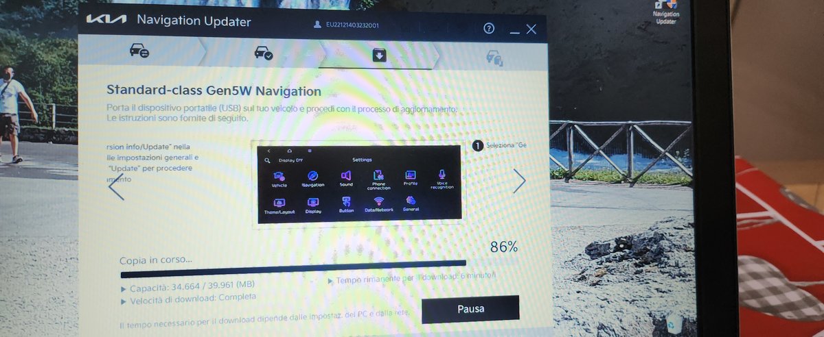

dopo ennesima formattazione, la chiavetta sta ricevendo il download in automatico (finalmente) . Appena finisce ci riprovo. Ho formattato la chiavetta 2 volte ed infine col Prompt ho rimosso il blocco scrittura e forse ho risolto. Spero.
Io sono così,speriamo bene
La scrittura sulla chiavetta è andata,domani provo se procede in auto.
