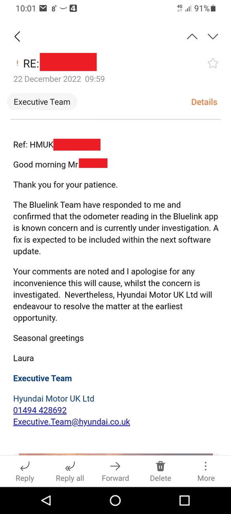

È anche un problema conosciuto, in un forum estero scrivono che anche Hyundai ha lo stesso problema con l'ultimo aggiornamento ricevuto (uguale a Kia) e l'aggiornamento della app del 21/12 non ha risolto ma (a loro rispondono) che sarà corretto in una successiva versione.
A dire il vero c'è anche chi dice che non sia per via dell'app ma del server Kia /Hyundai che non tiene in memoria l'aggiornamento dei km, ripristinando dopo poco l'ultimo "salvato"
