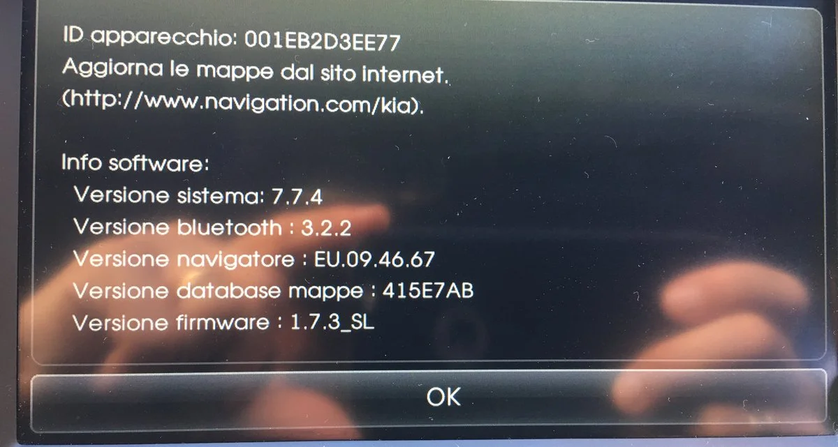

Ciao a tutti, non è uscito più nulla dopo il 7.7.4? vorrei aggiornare la mia cee'd 2015 con qualcosa che funzioni magari meglio (anche se ne dubito). attualmente sistema 7.7.4 e mappe 415E7AB
Salve ragazzi, intanto che anch'io sto scaricando questa versione visto che ho la precedente mi domandavo se intanto era uscito qualcosa di nuovo
Buongiorno, a tutti attendendo anche io nel sapere se è uscito qualcosa di nuovo dato che sono fermo con aggiornamento al 7.7.4 fatto un Anno e mezzo fà grazie
