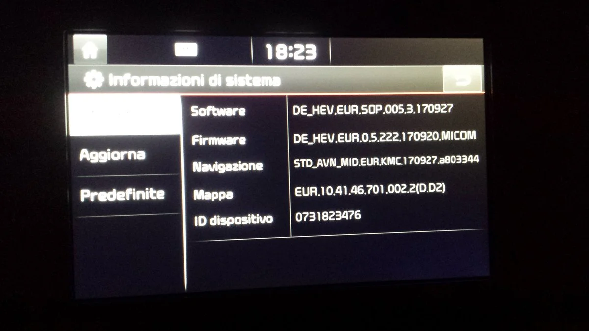

@Wito77 ci dai il numero della versione delle mappe? così le confrontiamo e vediamo se è una nuova versione o corrispondono a quelle che avevo già installato sulla mia optima che ha un mese, grazie
@Pisia52 tu oramai lo dovresti conoscere a memoria il mio numero di telaio :D:D
si, è lo stesso numero...
se ti riferisci a me, ho una foto sul PC con il seriale della mappa, quindi ho controllato facilmente, senza doverlo ricordare a memoria... :D:D:D
Io ho il vizio di imparare il telaio appena ritiro la macchina :):D
Identiche versioni per me con la Niro consegnata a metà maggio.
Non solo la mappa ma anche il resto.
@ilmat, avrai capito che per certe cose non mi ritengo normale nemmeno io e @Pisia52 se n'è accorto sabato :D
Anche io ho la foto, ma in cloud così la posso richiamare da qualsiasi dispositivo/luogo :D
