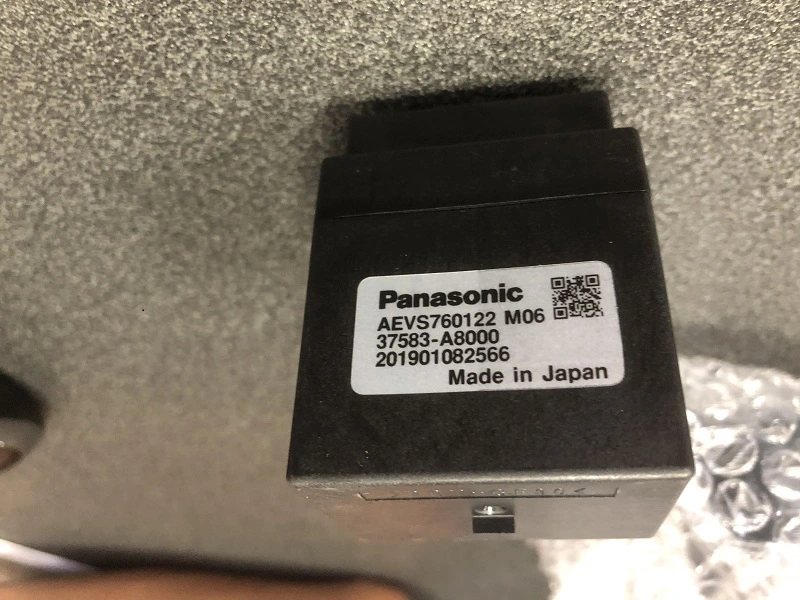

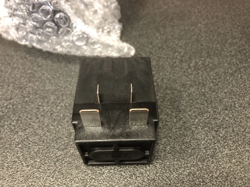

Oggi ho fatto la sostituzione dei due rele' e dell'arco passaruota che il cane da pastore mi aveva morso.foto rele'
