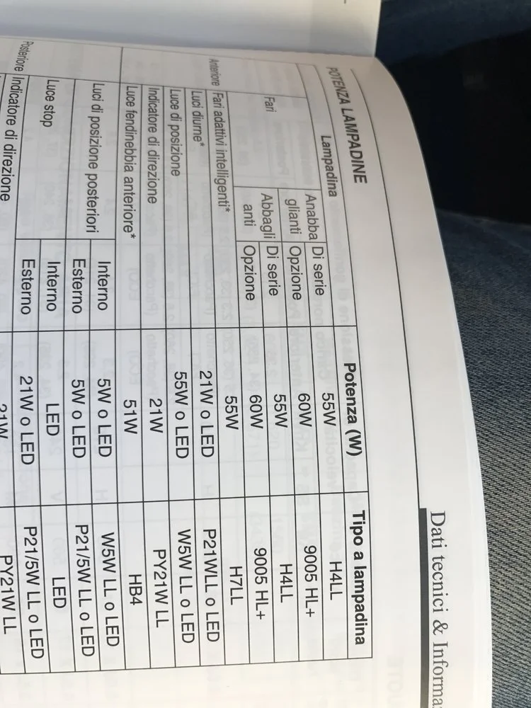

Ho controllato nel manuale mi porta una lampada h4ll di serie e opzionale 9005 hl+ allego foto cosa vuol dire??
Se hai il fanale a parabola monta le H4, se invece hai il lenticolare (sicuramente visto che hai la versione cool) monta le HB3
da quel poco che ho capito, ma potrei sbagliarmi, se hai la versione cool (fari con posizione a U a led) dovresti avere le 9500... mentre se hai il fato "di serie" hai le h4...
ma aspetta qualcuno che te lo conferma...
