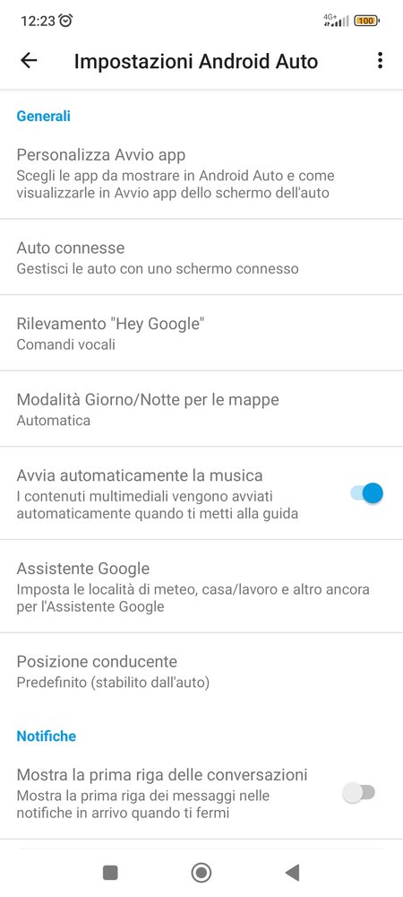

Questa è la schermata delle impostazioni di AA e non c'è quella voce che dici. Sul cellulare della mia compagna è diverso. Ho provato a installare tramite apk una versione precedente ma ritorna questa versione.

Mah... a parte provare a collegarlo senza ripristinare i dati dell'account Google non mi viene in mente altro...
Se su PC funziona escluderei problemi di connettore, rimane solo l'incompatibilità software causata da qualche impostazione
Verifica, schermata per schermata, tutte le impostazioni di sistema confrontandole con quello della tua compagna (che dici essere identico al tuo e funzionante)
Altrimenti vendi il telefono su Subito.it e comprane un altro di differente brand 🤷‍♂️
