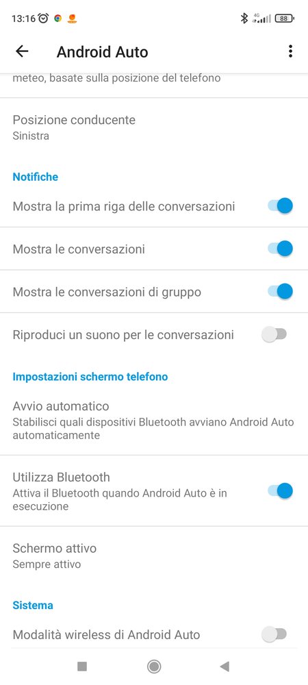

Queste le mie impostazioni di AA. Purtroppo manca qualcosa

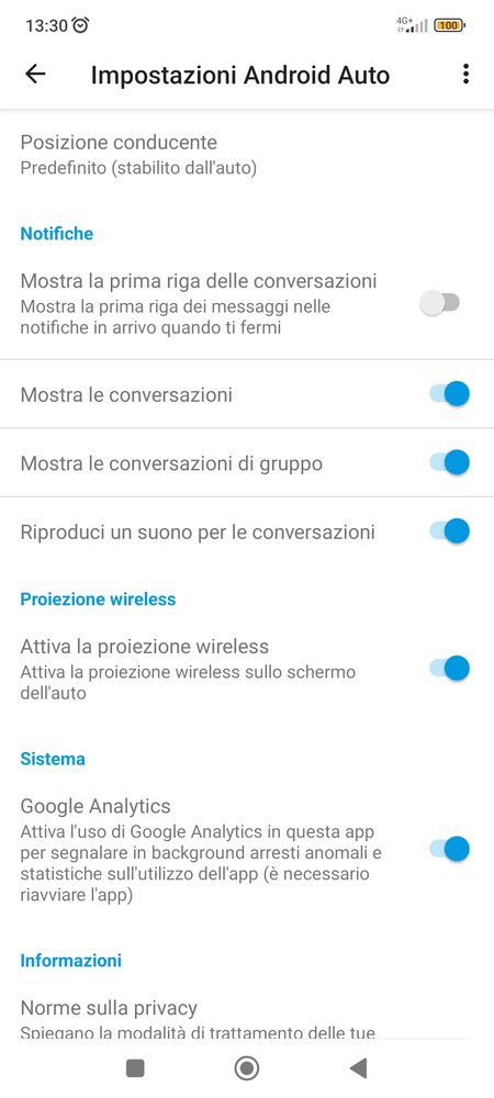

Non servirà a nulla ma prova a togliere la proiezione wireless che vedo attiva dal tuo menù. La Stonic credo che funzioni solo con cavetto USB ma se anche ciò non fosse facciamo un tentativo.Queste le mie impostazioni di AA. Purtroppo manca qualcosa
Ho provato ma nulla...sembra proprio qualcosa che impedisce all'auto di collegarsi con AA ma non so cosaNon servirà a nulla ma prova a togliere la proiezione wireless che vedo attiva dal tuo menù. La Stonic credo che funzioni solo con cavetto USB ma se anche ciò non fosse facciamo un tentativo.
Togli anche Google analytics che serve solo a inviare i tuoi dati a Google.
Io dopo quasi 2 anni di funzionamento perfetto una mattina mi ha fatto il tuo stesso difetto..... IL TELEFONO NON REAGISCE. Le ho provate tutte a livello di opzioni. Ma alla fine ho risolto sparando aria compressa dentro la presa USB del mio device.Ho provato ma nulla...sembra proprio qualcosa che impedisce all'auto di collegarsi con AA ma non so cosa
Mah guarda io collego il cell e non arriva più nemmeno a IL TELEFONO NON REAGISCE. Parte la ricarica e su AA se clicco COLLEGA UN'AUTO non succede assolutamente nulla. Col cell della mia compagna AA parte immediatamente. C'è qualcosa che blocca la connessione dell'auto col cellulare e questo blocco è nel cellulare.Io dopo quasi 2 anni di funzionamento perfetto una mattina mi ha fatto il tuo stesso difetto..... IL TELEFONO NON REAGISCE. Le ho provate tutte a livello di opzioni. Ma alla fine ho risolto sparando aria compressa dentro la presa USB del mio device.
