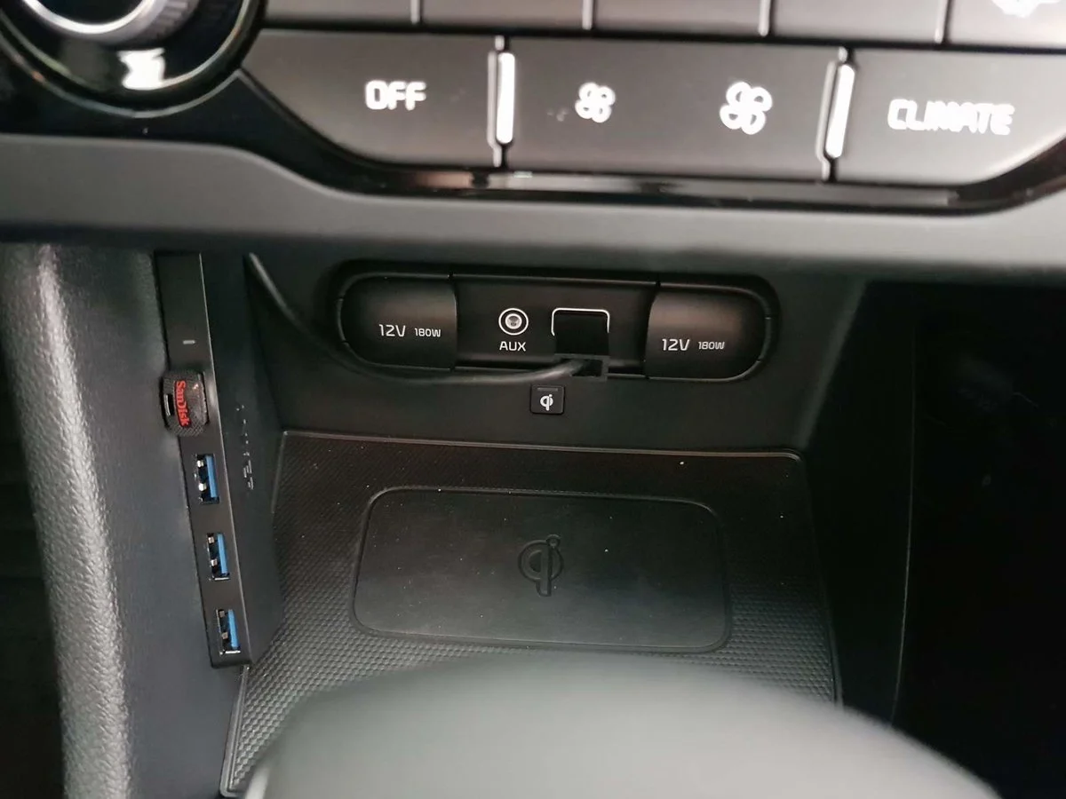

Ecco la mia "variante" della soluzione per avere Android Auto + USB (vedi foto).
Materiale utilizzato:
Anker Hub USB 3
http://amzn.to/2vHJTfJ
Sandisk 64GB Ultra Fit
http://amzn.to/2uwzt3T
Cavi USB C Aukey (io utilizzo quello piu' corto)
http://amzn.to/2uwxzjX
Alcune note:
- Serve un biadesivo per fissare l'hub. Se mettiamo il biadesivo sotto tutto l'hub, si fissera' in maniera molto solida (provando a tirare non si stacca!)
- Questa soluzione permette di usare entrambe le prese 12V senza ostacoli
- Ho testato connettendo la penna usb nella porta vicino al led dell'hub (come in foto) e il telefono (Galaxy S8) nella porta USB piu' in basso e funziona
- Consiglio un cavo USB C (o micro USB a seconda del vostro device) molto corto per ridurre gli ingombri
Vedi l'allegato 7606
