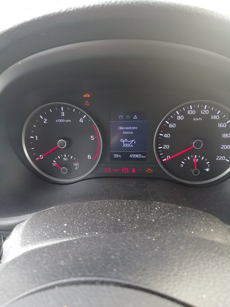

Purtroppo se la macchina e in discesa mi dice sempre livello olio motore basso. Però solo se è in discesa. Appena lo accendo sparisce. Nemmeno alla kia so riusciti a dirmi qualcosa.
capita anche a me questo problema.. dopo aver lasciato la macchina parcheggiata in discesa per 3/4 ore... quando la riprendo esce spia basso livello olio... ma poi scompare immediatamente e non si accende più.. ripeto si accende solo dopo aver lasciato l'auto parecchie ore parcheggiata in discesa

controllato il livello olio 3/4 cm sopra la F, per precisione di giudizio dico che la macchina era leggermente calda.. circa 70 gradi.. ora cosa bisogna fare? togliere olio in eccesso? pensavo che se si accendeva la spia basso livello olio.. supponevo che mancava, invece è il contrario

Allora l'olio va tolto. 3 o 4 cm sono molti, pure io avevo 2 dita sopra la F e mi segnalava sul display "basso livello olio".
Quando hai fatto l'ultimo tagliando? Conviene toglirlo tutto e pure il filtro perché dovrebbe essere abbastanza contaminato. Io la prossima volta ad 1 cm lo aspro fino alla F, poi ne aspiro unaltro litro e aggiungo 1 litro nuovo per tirare fino al prossimo tagliando perché sono soldi...
Per la questione della " spia" allora funziona così per tutte le nostre macchine, è come mi hanno detto in officina, appena l'olio non rientra più nei parametri ottimali la centralina invia la sagnalazione, il sensore funziona è la sritta "basso livello" che è sbagliata ma hanno scelto di scrivere così.

Questa è la famosa "spia" incriminata
