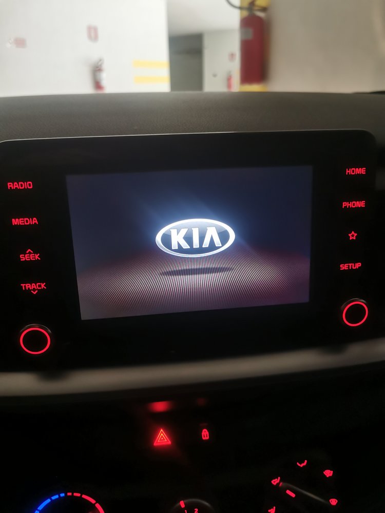

Ciao a tutti, io al momento sto così! quindi nessuna possibile manovra di interagire col sistema. La retrocamera è ancora viva. Anche una delle stazioni radio peggiori che avevo registrate....tutto il resto è andato ovviamente.
Anche io
    54,8 KB · Visite: 277
È bloccato così,magari potessi accedere li
prova il tasto reset che premuto con uno stuzzicadenti, dovrebbe essere in zona della rotella del volume o della stazione.
sennò togli il fusibile.
cmq sui vari topic c'era uno che era riuscito a bloccarlo quando si pianta in quel modo.
Già fatto il reset manulla ritorna li
Su YouTube se cerchi "LAN 6000 Kia Hyundai" trovi almeno un paio di video russi in cui fanno vedere come sbloccare la radio collegandola con una tastiera per pc. Sono video in russo però ed onestamente procedura non alla portata di tutti.
Ho provato. Va in aggiornamento e poi ritorna alla schermata con logo kia
