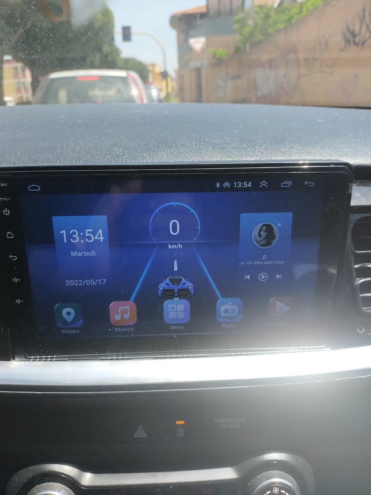

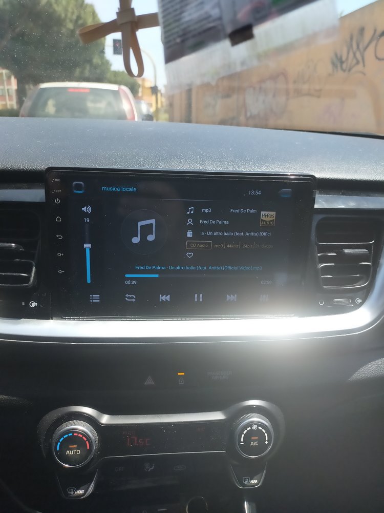

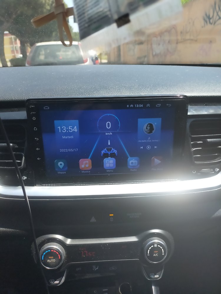

Grazie mille ragazzi ora devo solo ripristinare la retrocamera devo individuare i cavi e poi e al completo
Hai montato l'autoradio? come va? Funziona tutto?
Ciao carissimo autoradio montato ho fatto una discussione a parte ma trovo giusto risponderti autoradio bellissimo funziona tutto tranne la retrocamera originale che devo individuare i cavi ma dopo funzionerà anche lei
Bene sono contento che hai risolto . :good: Sei stato molto bravo.
Grazie mille con 170 euro risolto
Allora ragazzi i sensori di parcheggio funzionano perché sono nel quadro strumenti,la porta USB originale non funziona ma in compenso arrivano due cavi con due nuove porte nel cassetto porta oggetti ,la retrocamera originale non funziona perché ha i cavi direttamente nel cablaggio ma dopo che rintraccerò gli stessi verrà ripristinata la radio supporta anche le telecamere 360°oltre alla Dash can che ha anche la funzione di controllo della distanza tra veicoli,la radio ha un vano per introdurre una SIM card indipendente ma io uso il wifi usando il cellulare come hotspot,la radio ha android auto senza cavo ma con il bluetooth sistema operativo Android 10 aggiornato al 11 schermo da 10 pollici,play store dove potete scaricare qualsiasi applicazione per il supporto audio monta un processore 8 core da 2,5 giga,si sente da Dio non c'è paragone col vecchio suono molto più bello ora comandi al volante perfettamente funzionanti con decisione dell'utente che tasti usare YouTube Amazon music Spotify,ecc ecc se volete sapere altro chiedete se volete consigli per quanto riguarda lo smontaggio e rimontaggio sono a disposizione,dimenticavo non ha la radio DAB ma si può montare con una spesa aggiuntiva di 30 EUR
