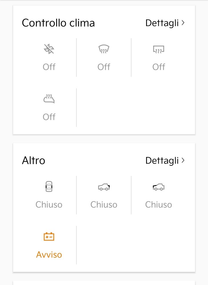

guasto Avviso Batteria
Se è possibile sapere in quale officina sei andato ?
La mia officina continua a dire che è tutto ok ...lo strumento di analisi batteria non rileva anomalie (solo un po bassa )
Se hai l'app, nella diagnostica ti dice nulla?

Mostra loro anche il test dell'app!
