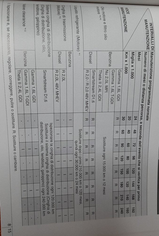

E scritto nel tuo manuale. I doppia frizione in Kia sono stati a 6 se mi ricordo bene ed in questo momento a 7 marce. Frizioni a secco. Se nel tuo manuale dice che il cambio NON ha bisogno di manutenzione le frizioni sono a secco. Se invece è prevista la manutenzione sono a bagno d'olio. Comunque adesso sarà la prova del nove. Caldo , macchina ferma da ieri, se lascio il freno dovrebbe partire liscia. @setteemezzo guarda il manuale della tua vettura, nella parte tecnica anche alla fine. La dice chiaramente che cambio hai. Che lubrificanti hai e a quanto , se c'è, la manutenzione.
Così all'occhio visto l'annata è la doppia frizione a secco. Ma guarda la documentazione attentamente.

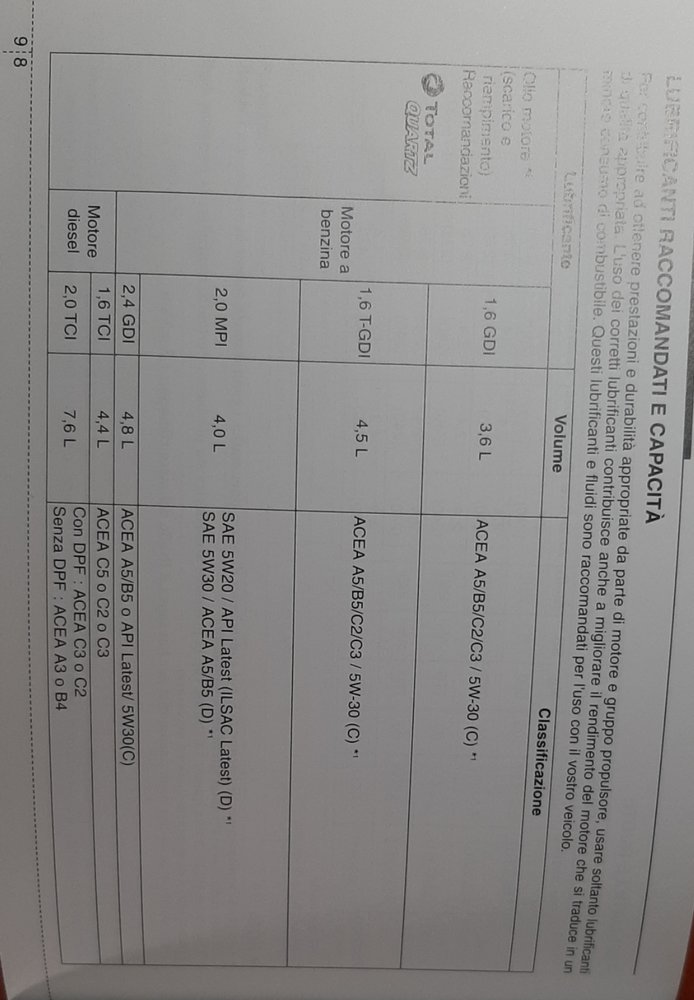

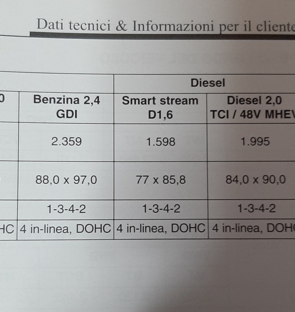

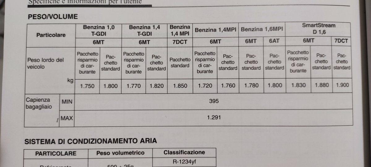

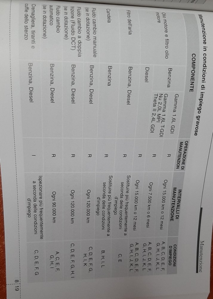

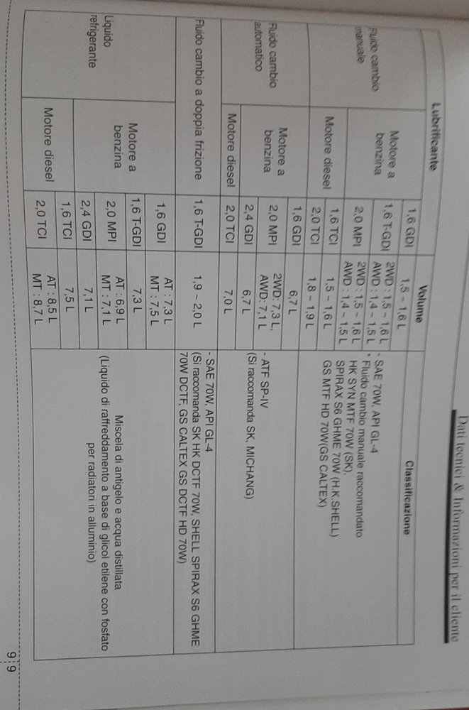

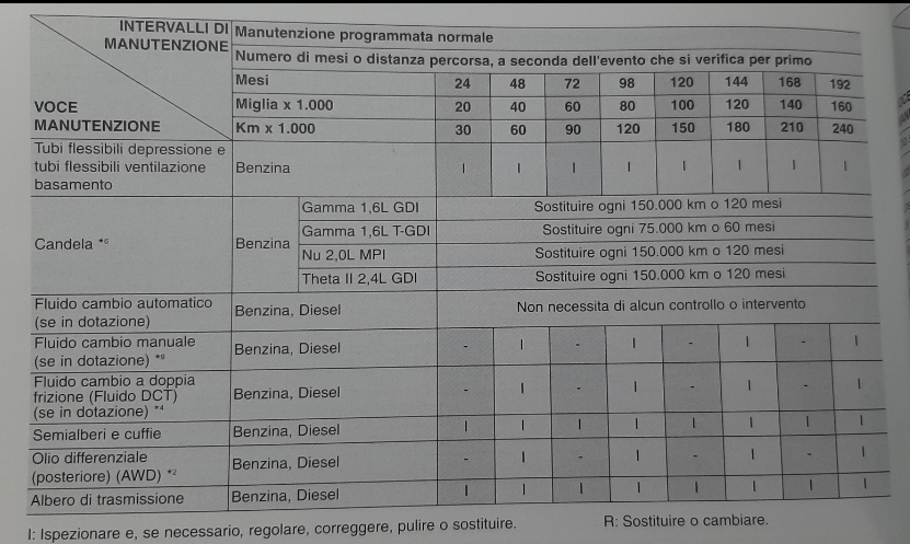

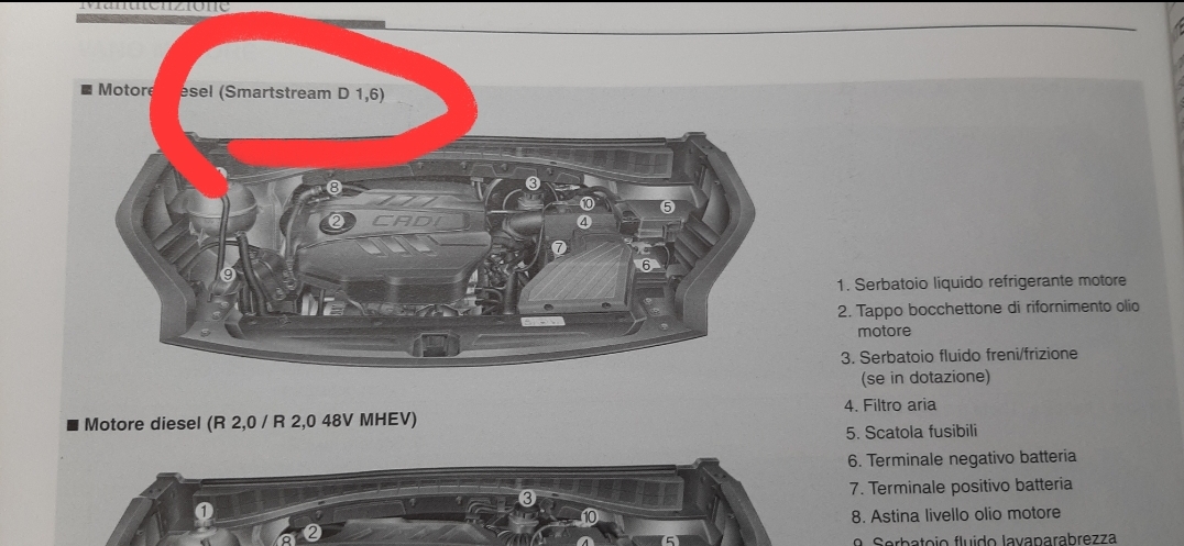

Ecco qualche estratto del manuale da 700 pagine.... di certo è 7 marce DCT, e poi non trovo il motore indicato espressamente alle voci fluido cambio automatico. Il motore è SmartStream D 1.6

Estratto dalla Bibbia Kia ...
Quindi c'ho preso Smart stream D 1.6 ?
Doppia frizione (a secco) 7 marce.
Adesso vorrei capire sul manuale il tipo di fluido e eventuale sostituzione.
Grazie Miti106
Quando sono andato dalla Gearworks proprio per la sostituzione dei lubrificanti mi hanno detto ovviamente che non c'è bisogno perché le frizioni non sono a bagno d'olio e non c'è la contaminazione. Essendo un cambio manuale ma con l'inserimento delle marce deciso dalla centralina si tratta di due lubrificanti distinti. Quello della trasmissione in se e quello della meccatronica ( il gruppo elettro idraulico ). Ma non soffrono di inquinamento generato di altri componenti tipo le frizioni. Come in un cambio automatico classico o in uno con le frizioni a bagno d'olio. Si può sostituirli ? Si. Io ti solo chiedo quante volte hai sostituito l'olio di un cambio manuale? Io mai. Rimane il cambio del lubrificante della parte meccatronica. Mi ha risposto che col cambio in garanzia non mettono le mani perché hanno avuto dei problemi. Ma che comunque non soffre del inquinamento di un altro componente in quanto lubrifica solo la parte idraulica della meccatronica. Se si vuole sostituire comunque si può fare ma col cambio fuori garanzia. O farlo in officina Kia. Come ho fatto già a 40k km. Ci sono due possibilità qui. Le frizioni sono già danneggiate perché sono componenti sottoposti a usura. E dipendono di come noi gestiamo l'acceleratore. O , questa usura, è una conseguenza, un sintomo di qualcosa che non funziona a dovere. Nel mio caso era la batteria. Che io non avrei mai pensato che può influenzare un cambio DCT. Ma il meccanico non sono io. Questa cosa si dovrebbe già sapere nell'officina Kia. E fare i controlli sulla salute della batteria. Il mio elettrauto mi ha detto che hanno risparmiato in Kia mettendo la varta. E che è al limite inferiore di prestazioni per un motore 1,4 turbo DCT dove deve gestire in remoto diversi sistemi. Se il tuo cambio funziona male perché la parte meccatronica non va sostituire il liquido lubrificante non credo che aiuterà in quanto il guasto non è l'olio lubrificante ma un componente che lubrifica. Io ti consiglio di fare i miei passi. Iniziare con un controllo della batteria. E se ha più di un tot di anni , vedo che la tua vettura è del 2020, sostituirla perché non è più in garanzia e puoi farlo dove ti pare. Male non le farà alla tua auto, credimi. Poi se le cose vanno ancora male vai dalla Kia. Magari trovi qualcuno che ti ascolterà. Perché dovrebbero controllare/sostituire sia la parte meccatronica che le frizioni non solo l'olio lubrificante. E qui la vedo dura. Dura davvero.
Ti ringrazio molto, tutto davvero chiaro, pensavo che il fluido fosse attuatore sotto pressione dei servoattuatori (ove previsti), invece lubrifica solo la meccatronica, trattandosi di un cambio con selettori esterni.
