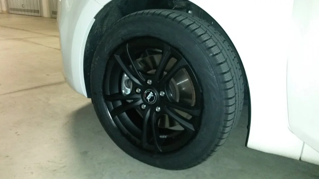

Ed eccola in versione invernale...il cerchio in lega nero opaco sull' auto bianca ci sta proprio bene!
    34,2 KB · Visite: 438

Foto non ne ho (adesso ho montate le estive ancora,logicamente), ma puoi vedere il disegno dei cerchi tramite la foto pubblicata da ce71, inoltre, su gommadiretto, quando fai il preventivo, ti simula il profilo della nostra auto con i cerchi da te scelti, in modo da farti un'idea dell'estetica.
