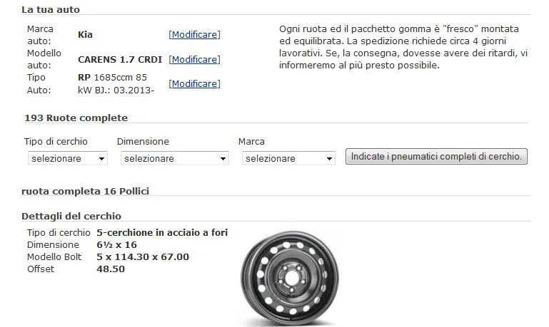

Comunque sul sito gomma diretto se simuli l acquisto di cerchi in lega lasciano una sorta di dichiarazione di conformità in cui certificano quel modello di cerchio per la macchina (vedi allegato)
Per il cerchio in acciaio dichiarano ET 48.5
Mi piacerebbe tanto comprare un cerchio in lega per le invernali, ma ho una paura fattura che non vadano bene, visti gli originali che passano si è no a 5 mm dalle ganasce dei freni !!
Si, avevo visto anch'io questo allegato....dovremmo essere tranquilli, secondo me 2/3 mm non dovrebbero creare problemi.... Ci vorrebbe la conferma di qualcuno che ha già montato un ET 48....

mentre su gommadiretto ho trovato e comprato questo cerchio (con gomma) con offset 48.5 (e' la mia gomma di scorta).
