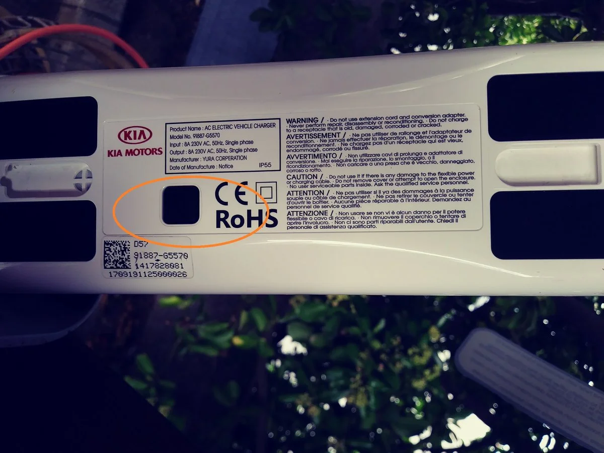

Buon caldo a tutto il popolo plug-in. Qualcuno sa a cosa serve il pulsante grigio sul retro del caricabatteria?
Ho provato a premerlo, si sente lo scatto di un relè all'interno e ho l'impressione che cessi l'erogazione della corrente all'auto ma non ne sono sicuro. Come al solito, se già è stato scritto qualcosa che mi è sfuggita abbiate pietà.

io io ... oggi per la scienza ho fatto il seguente esperimento:
Mentre l'auto era in carica (col centellinare) ho premuto il tastone quadrato sul retro (vedi foto di @Ganto).
Qualche lampeggio sulla scatola e qualche scatto di relè hanno preceduto:
- dapprima lo spegnimento della semisfera verde sul cruscotto dell'auto
- successivamente la semisfera è divenuta ROSSO pomodoro
A questo punto ho messo in pratica il collaudatissimo metodo Bill-Gates: ho spento tutto, atteso qualche minuto, e reinserito il cavo: TUTTO OK l'auto ha ripreso a caricarsi.
Ho verificato anche io quanto sperimentato da @QQMCENZY.
Non è necessario aspettare tanto,basta togliere alimentazione e ridarla subito dopo per ripristinare il
caricabatteria. Ma ho fatto una prova in più. Alimentato il caricabatteria con cavo staccato dall'auto, nella parte bassa
del display è accesa la lettera H che sta per massima corrente di ricarica. Premendo il pulsantino grigio si spegne la lettera H e si accende la M che significa corrente di ricarica media. La cosa strana è che ripremendo il pulsantino mi aspetterei di vedere accendersi la lettera L ...... ma questo sul mio caricatore non succede.
A voi ?

Sul retro del caricatore trovi un pulsante nero. Premendolo modifichi la corrente di carica. In alternativa mi sembra che si può fare dalle impostazioni del CDB. A rigor di logica se circoli in ZTL solo in elettrico non dovresti avere problemi ma si sa che non è nota a tutti la differenza tra una ibrida ed una plugin. Prova ad informarti.

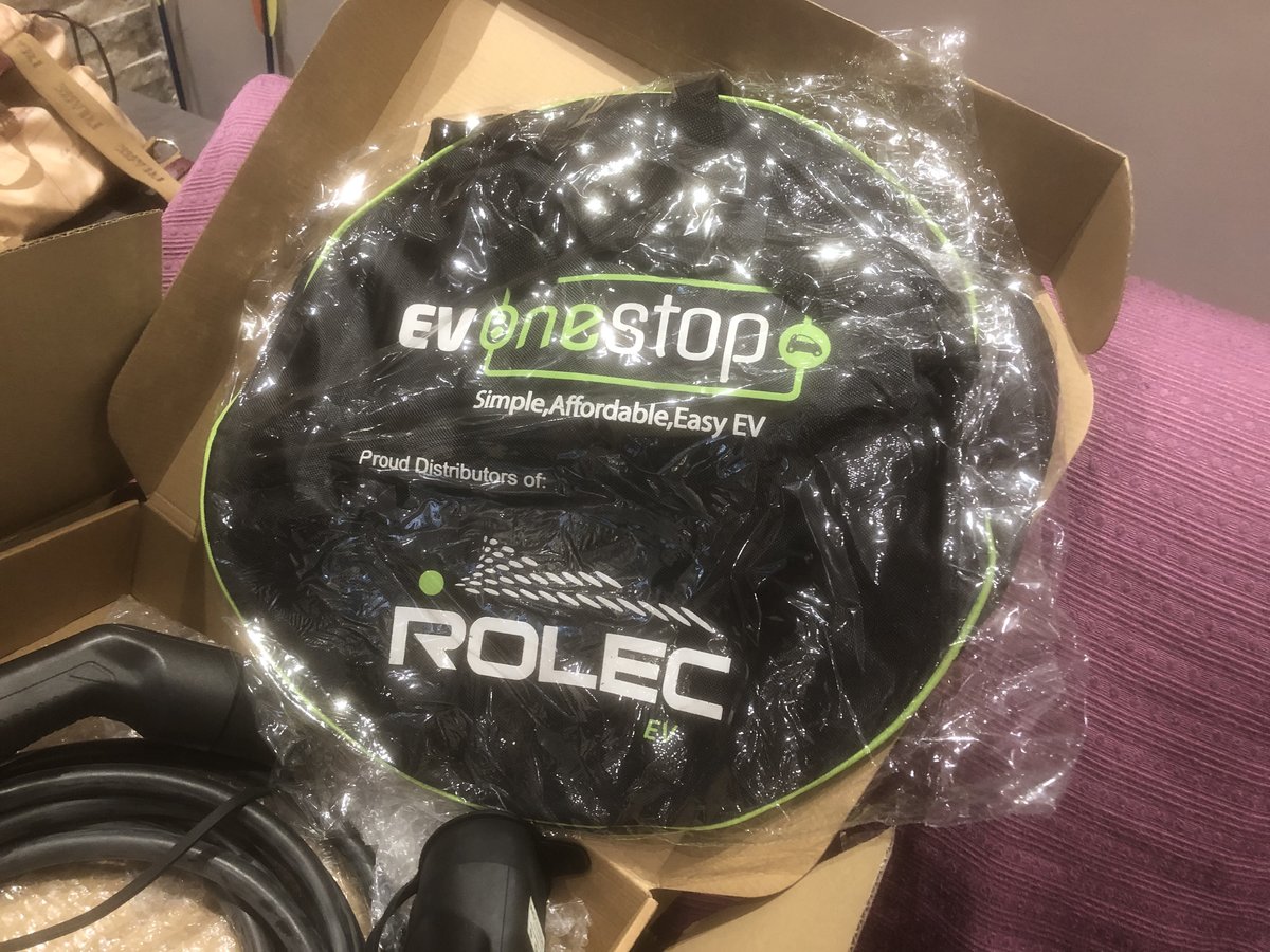

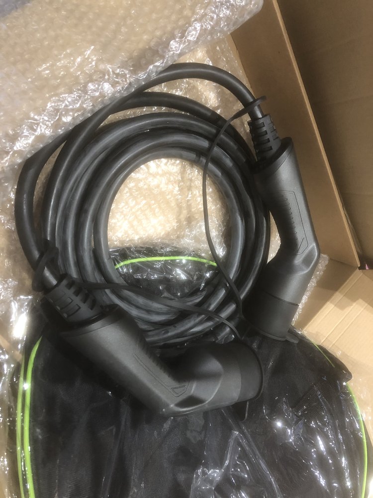

A Roma entri solo se la vettura e' elettrica arrivato stamattina cavo ordinato su amazon tipo 2
