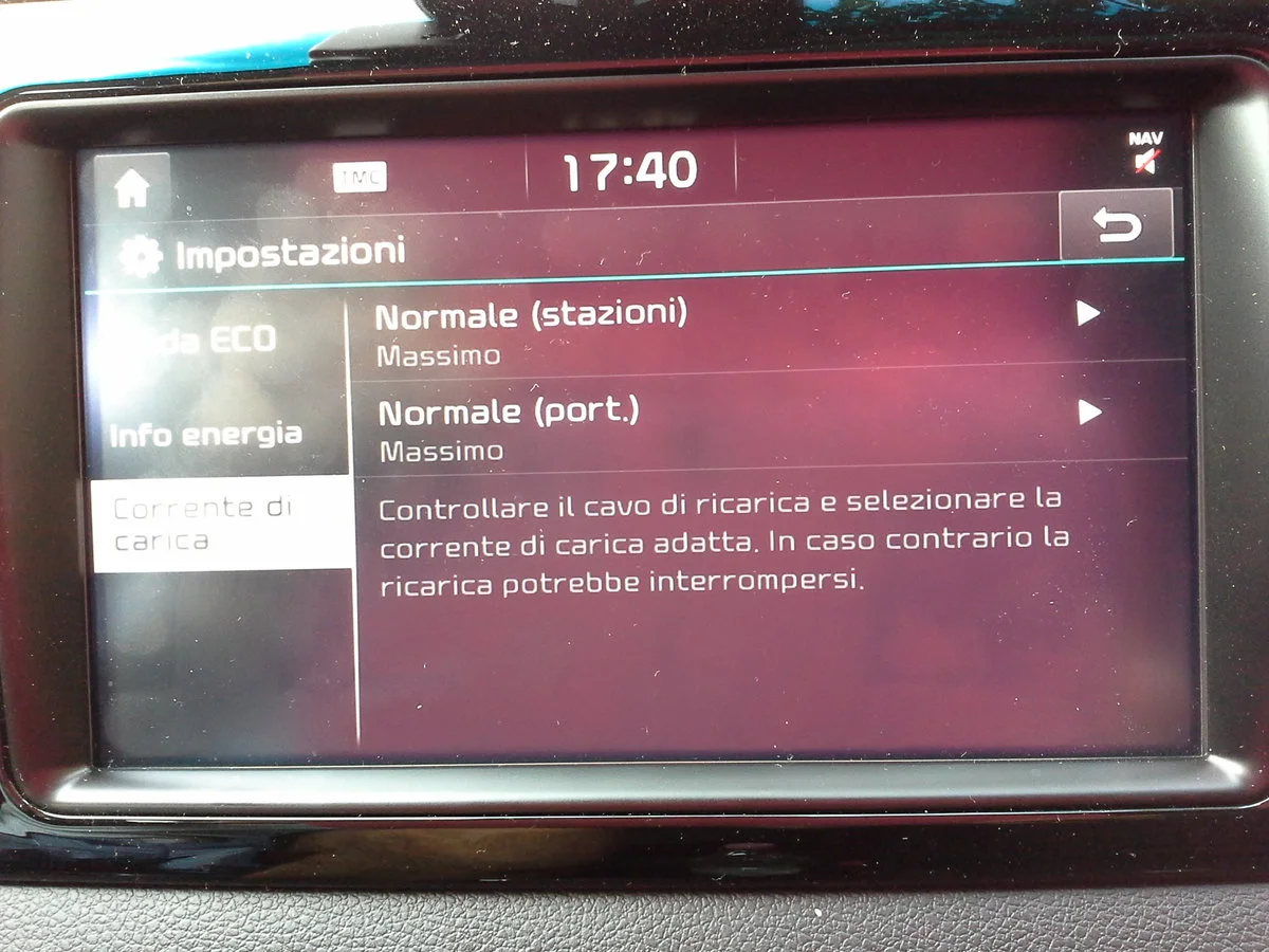

Scrivo qui quest post perché questa credo sia la discussione più adatta e per non aprirne un altra, auspicando che il contenuto sia utile a che ha una PHEV (@QQMCENZY ; @Ganto ; @giovannix ; @Maxgru , @Romolo; @Bellohorizonte, ecc.).
Stamattina ho fatto un po' di prove con il caricabatteria centellinare, il mio wall-box, un misuratore di potenza e corrente da spina e una pinza amperometrica, il tutto per vedere quanto cambia la corrente / potenza di ricarica assorbita quando nel menù PHEV dell'auto si imposta la potenza da Massima a Ridotta e poi Minima.
Il risultato è questo:
Caricabatteria centellinare:
Massima: 7,3 A - 1,7 kW (è il valore di default)
Ridotta: 5,4 A - 1,2 kW
Minima: 3,3 A - 0,7 kW
Caricabatteria wall-box (il risultato è lo stesso di una colonnina pubblica di ricarica)
Massima: 14,7 A - 3,4 kW (è il valore di default)
Ridotta: 13,0 A - 3,0 kW
Minima: 8,2 A - 1,9 kW
La cosa interessante è la potenza bassa minima del caricabatteria centellinare, per cui anche se ci capita di ricaricare in viaggio (in un box d'albergo, a casa di un amico, ecc.) e non sappiamo bene la potenza massima che può erogare l'impianto o quale sia la potenza disponibile prima che "salti il contatore", oppure anche se siamo a casa ma abbiamo altri carichi elettrici importanti accesi (forno elettrico acceso, moglie che stira, ecc.) ma vogliamo comunque ricaricare possiamo ridurre decisamente la potenza assorbita.
@ef123 grazie della interessante condivisione. Non ho capito come impostare max, ridotta, min?
Dunque @QQMCENZY , tra i vari menu attiva Menu Eco PHEV ( è quello che fa vedere i flussi), quindi premi la rotellina dentata in alto a destra per andare nelle impostazione, quindi seleziona "corrente di ricarica" e da li accedi alle due schermate di "stazioni" e "port." ( ovvero il caricabatterie centellinare) dove puoi selezionare Massimo - Ridotta - Minima.
