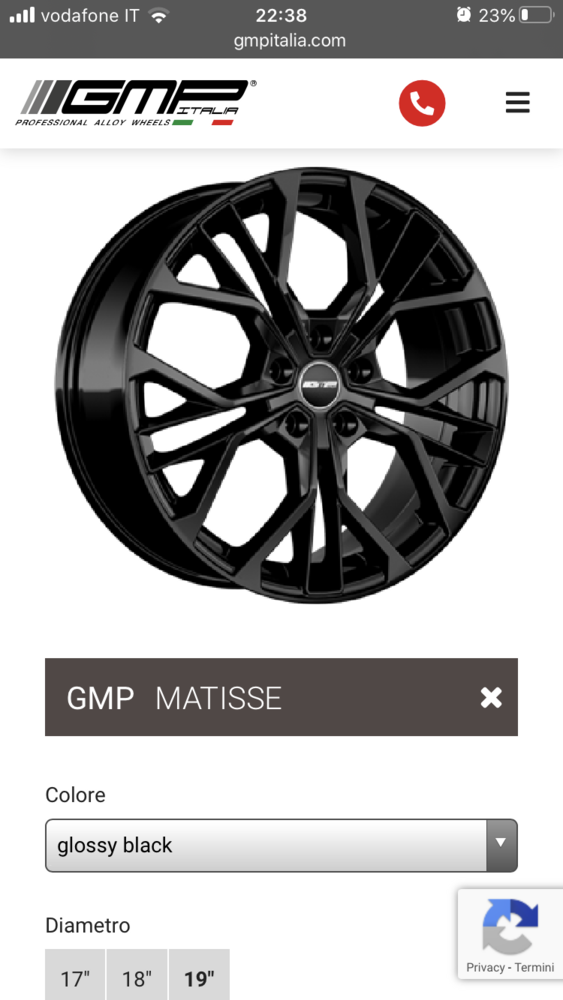

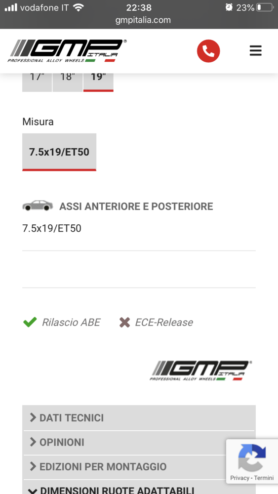

Allora ragazzacci vi allego un po’ di foto! Possiamo montare i 19 della gmp Italia che ha certificazioni nad! Per farli omologare dovete trovare un gommista che vi rilascia il certificato di corretto montaggio delle ruote con la suddetta certificazione si va in motorizzazione è si paga un 100 di euro e aggiornano il libretto con la nuova misura delle gomme! Stessa cosa si può fare per il 17 e 18!
@Indacoeyes Belissimi 😍 poi nero lucidi mi piacciono un casino .

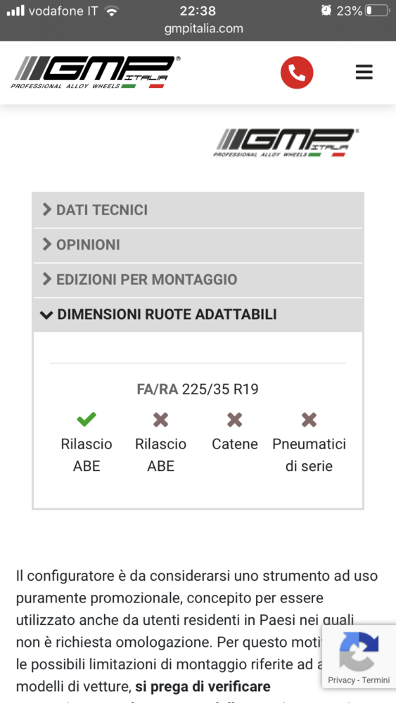

Allora @Indacoeyes, che GMP rilasci l'omologazione con tutte le certificazioni è molto possibile, che il gommista rilascia il certificato anche, questa è la normale procedura, è la motorizzazione che in teoria non fa l'omologazione, a causa dell'indice di carico inferiore......da come la so io e da come è scritto sul decreto ruote n. 20.
Poi non ho capito, potresti omologare un unico modello di cerchio?

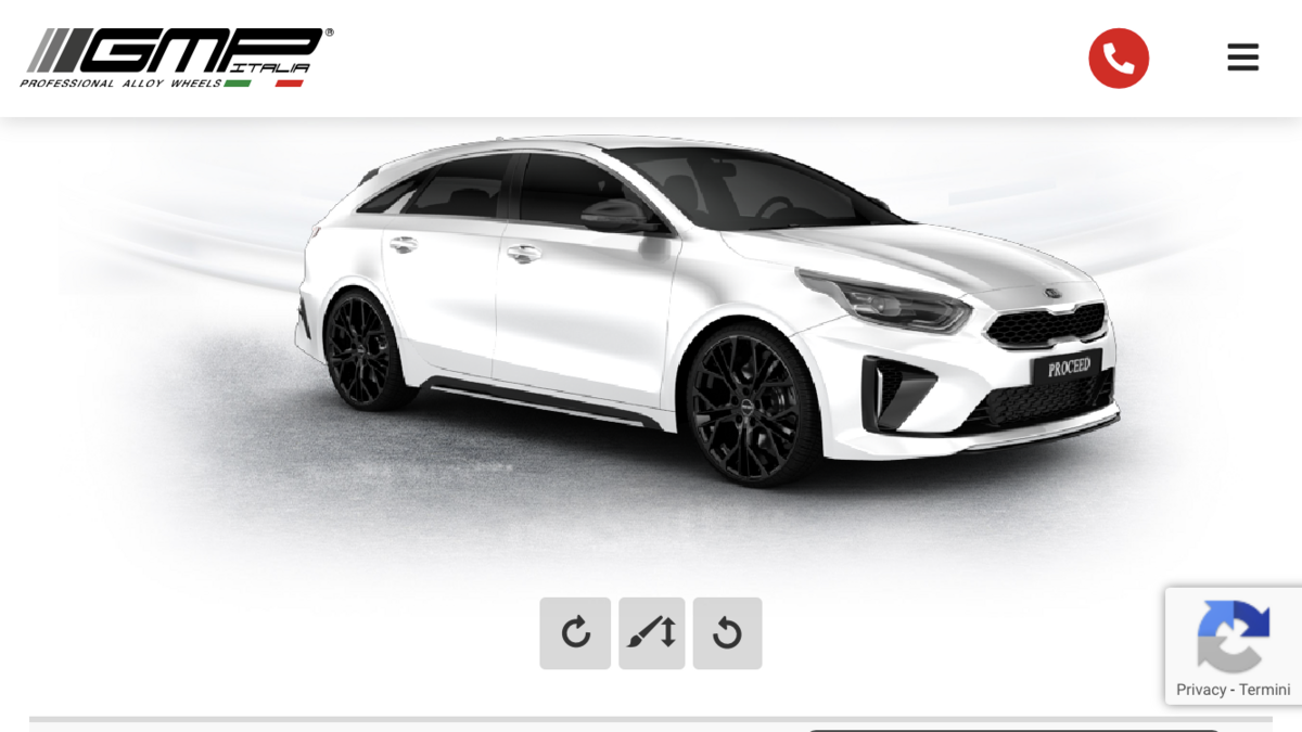

Anche io sto vedendo i cerchi GMT (questi: https://www.gmpitalia.com/it/configurator#163968682!D82BCD1) modello 18" Matisse.

Se hai i 17" e vuoi omologare i 18" non è un problema. Il problema lo abbiamo noi con la GT che ha solo una misura cioè 225/40 R18 92Y. Omologare i 19" è un problema perchè la misura che si "potrebbe" montare sarebbe 225/35 R19 88Y e quel cavolo di 88 è il problema, in quanto inferiore all'indice di carico omologato sul libretto, cioè 92. Se oltre alla misura da 18" avessimo quella da 17" con magari un indice di carico più basso, sarremmo a posto; che comunque anche quella da 17" a libretto ha indice di carico 91 che è lo stesso troppo alto......

In Germania i 225/35 R19 88Y sono omologate regolarmente su Proceed GT......

Ah, se volete provare c'è questo configuratore che è abbastanza carino e fatto bene:
