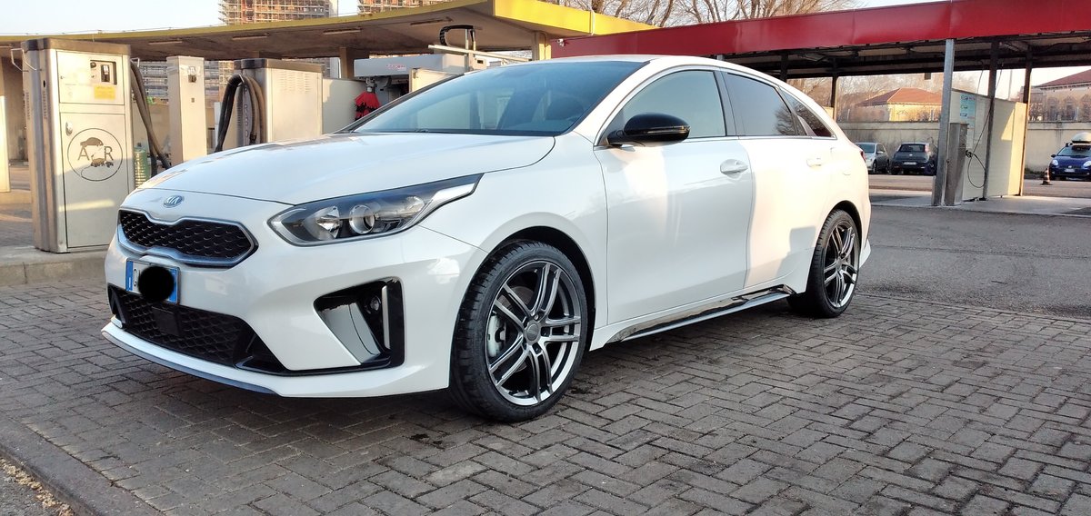

Grazie Pio@Andrea GT Complimenti è bellissima questi cerchi le stanno veramente bene.
