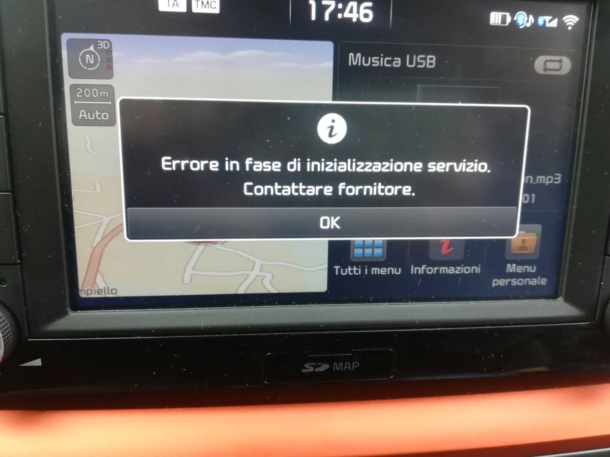

L'unica scritta particolare che mi è uscito una volta solo e non mi ricordo in che occasione è questa qui
