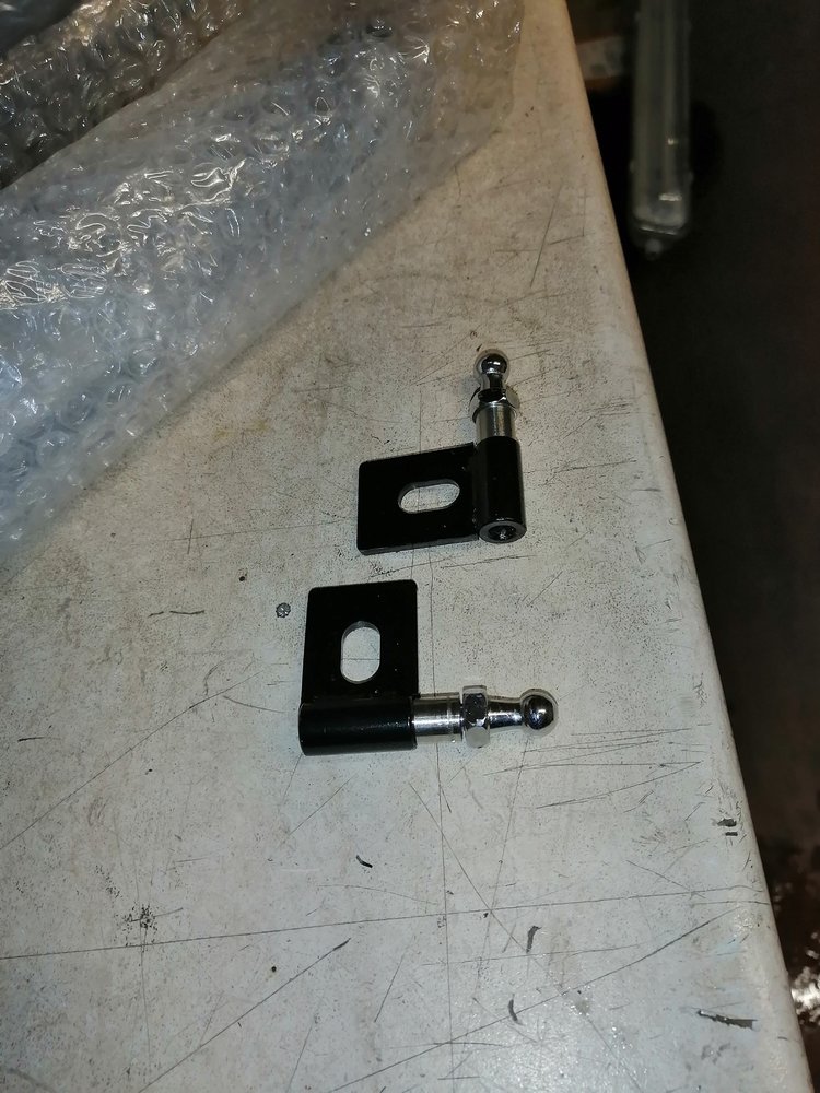

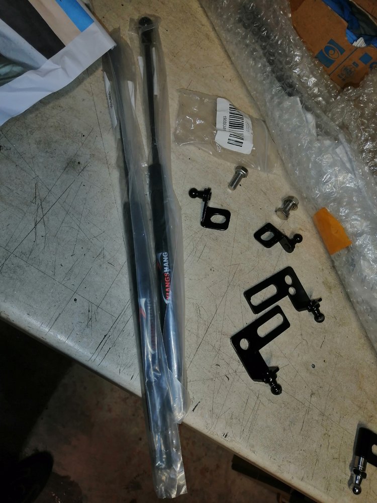

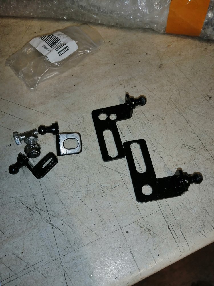

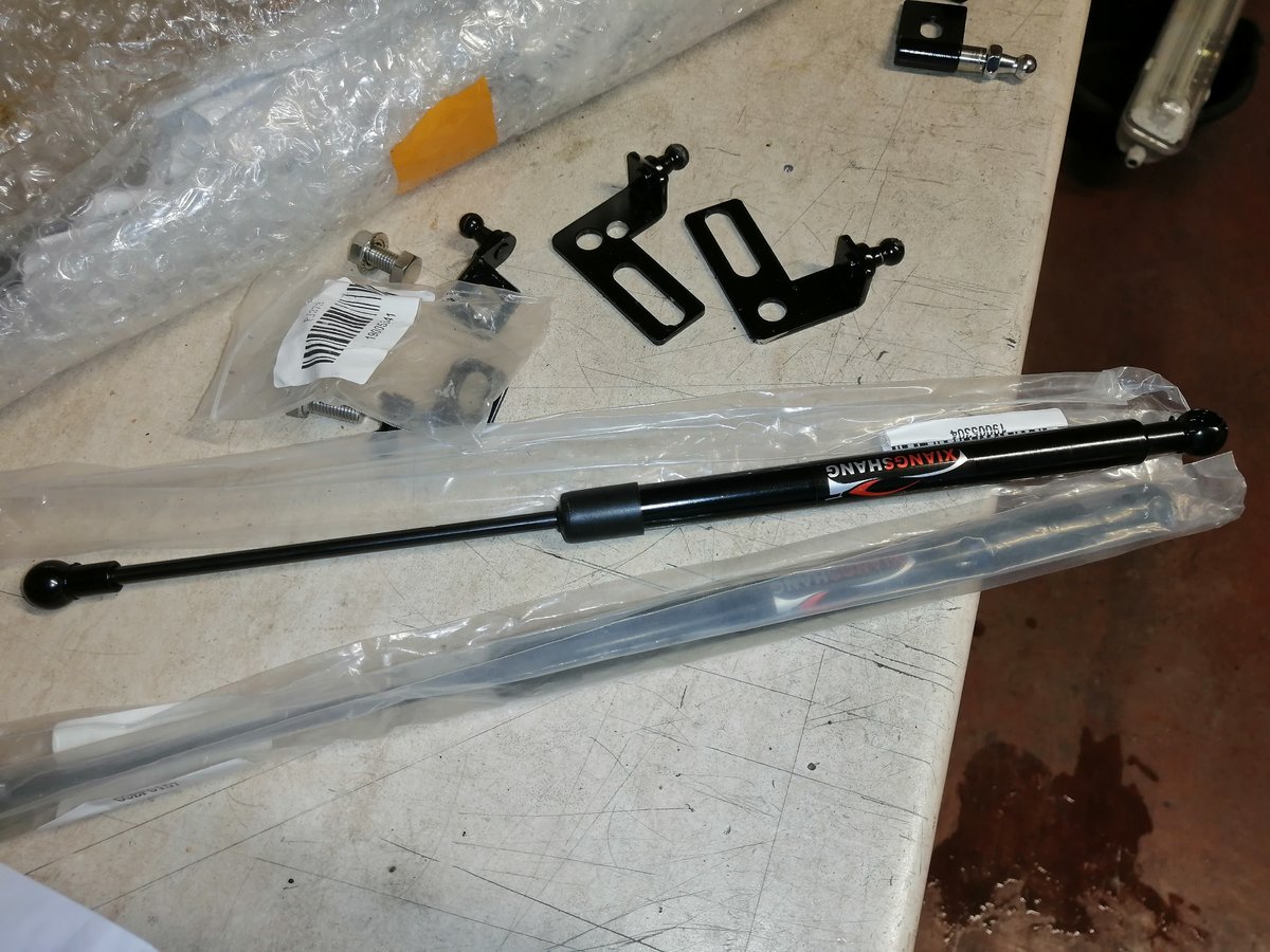

Questo è quanto ricevuto...degli attacchi non se ne adatta nemmeno uno.
Quando avrò tempo a disposizione mi metterò di buzzo buono e risolverò la cosa.

...vedo che sti cinesi i pezzi li mettono un po a c..o :)...i miei sono diversi
la staffa a L prova a metterla dove c'è l'accacco dei fari (svita la vite del faro) e poi in prossimità dovrebbe esserci un altro buco nella lamiera dove poter mettere un secondo dado e vite
invece lato cofano svita la vite più vicina al parabrezza e metti l'ancoraggio del pistoncino più piccolo (non so perchè di abbiano inviato diverse staffe)
