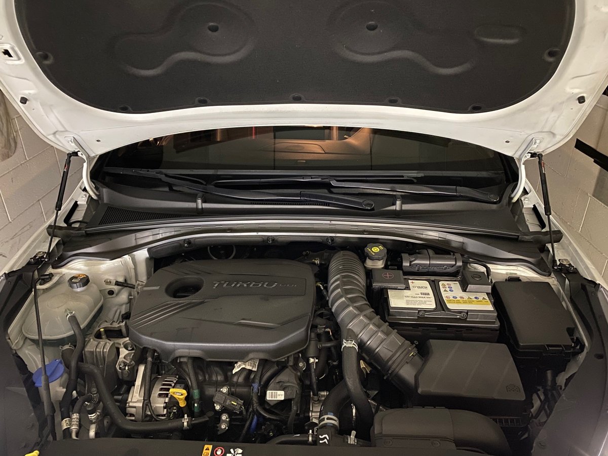

Avevo notato quando era stato postato che gli agganci erano diversi nel kit nuovo.ieri è arrivato il kit ed e come quello di jumbo
ho provato anche ad invertire il modo di installazione ma non vanno bene.

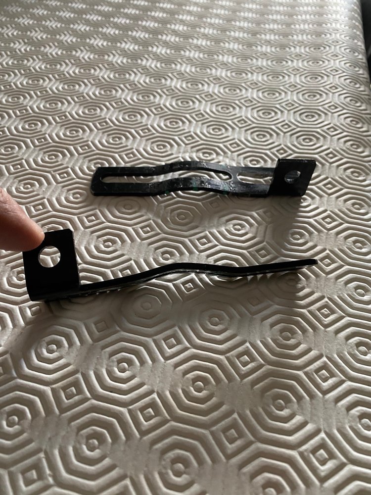

sono le staffe che sono errate almeno in parte (quelle lunghe di sicuro)
mettendo la staffa lunga sul fianchetto
fissata sotto il bullone del faro e del fianchetto in chiusura la staffa tocca sotto il cofano
e per un centimetro e non chiude
il kit corretto credo sia questo

come si può notare il la staffa sotto al cofano e molto simile a quello postato in foto da jumbo ed attualmente in mio possesso.
sul kit che ho postato si può notare che
la staffa che sul fianchetto e diversa
e allungata (e va vero l'interno) si fissa nel foro libero della lamiera tra il faro e la vite che fissa il fianchetto
in modo tale da non toccare sotto il cofano
Per quello che al momento possediamo, ti assicuro che la staffetta montata sull’aggangio del faro nel mio caso non tocca, preferirei spostarla perché non mi piace posizionata là ... lo vedo male quell’aggancio di plastica.
Quello che mi preoccupa a sto punto del mio kit è il pistoncino in battuta ... ho l’impressione che il cofano non chiuda.

Caspita Jumbo ma che hai fatto ti sei fatto male ????? ? Spero niente di grave .per il momento sono riuscito a sagomare la staffe lunghe (piegandole opportunamente) per avvitarle alle cerniere del cofano

per il momento sono riuscito a sagomare la staffe lunghe (piegandole opportunamente) per avvitarle alle cerniere del cofano...
