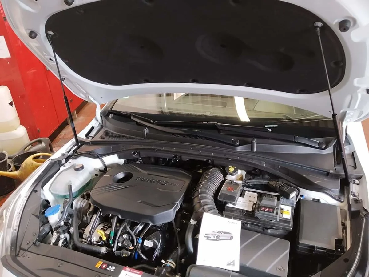

Oggi dando un'occhiata in giro ho trovato queste, mi sembrano ottime e non ci sarebbe nulla da togliere o forare. Costano un centinaio di €, che ne pensate?
In foto c'è un Kia SW ma la parte anteriore dovrebbe essere uguale alla nostra o?
Così a primo sguardo il cofano, o almeno la disposizione degli attacchi, sembra identica a quella della xceed...quasi quasi...

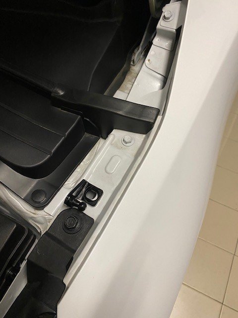

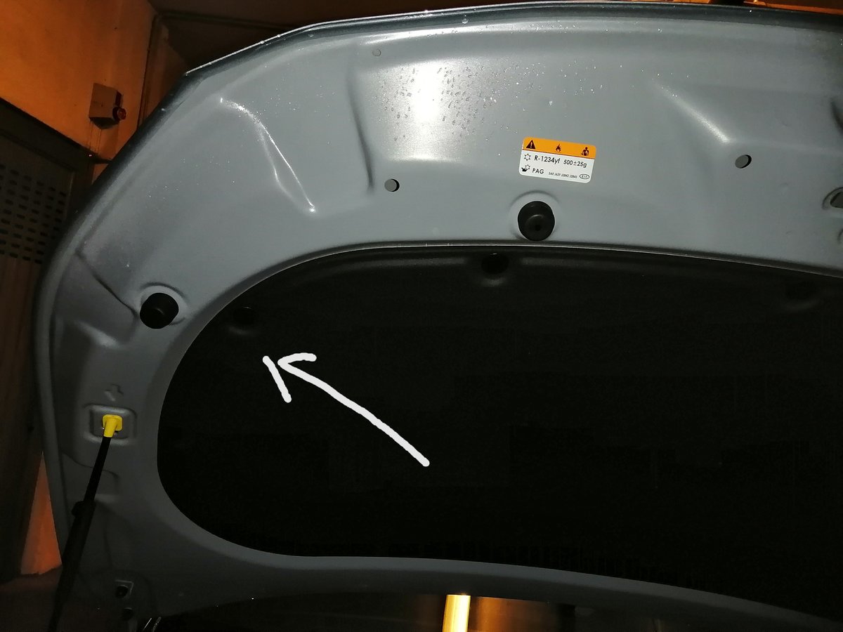

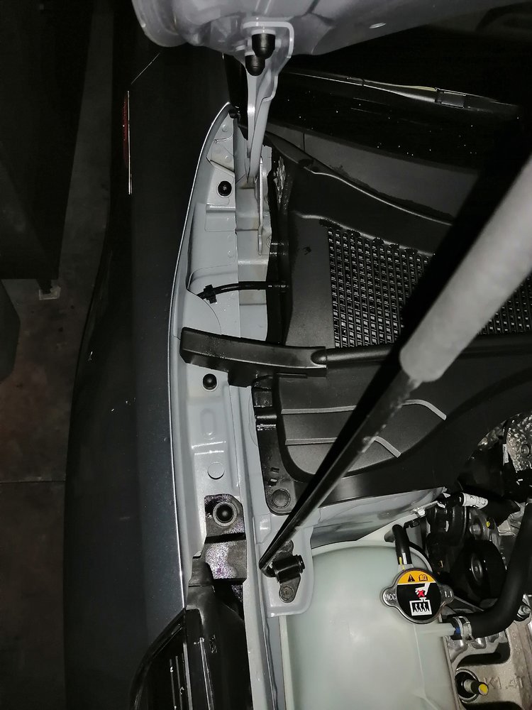

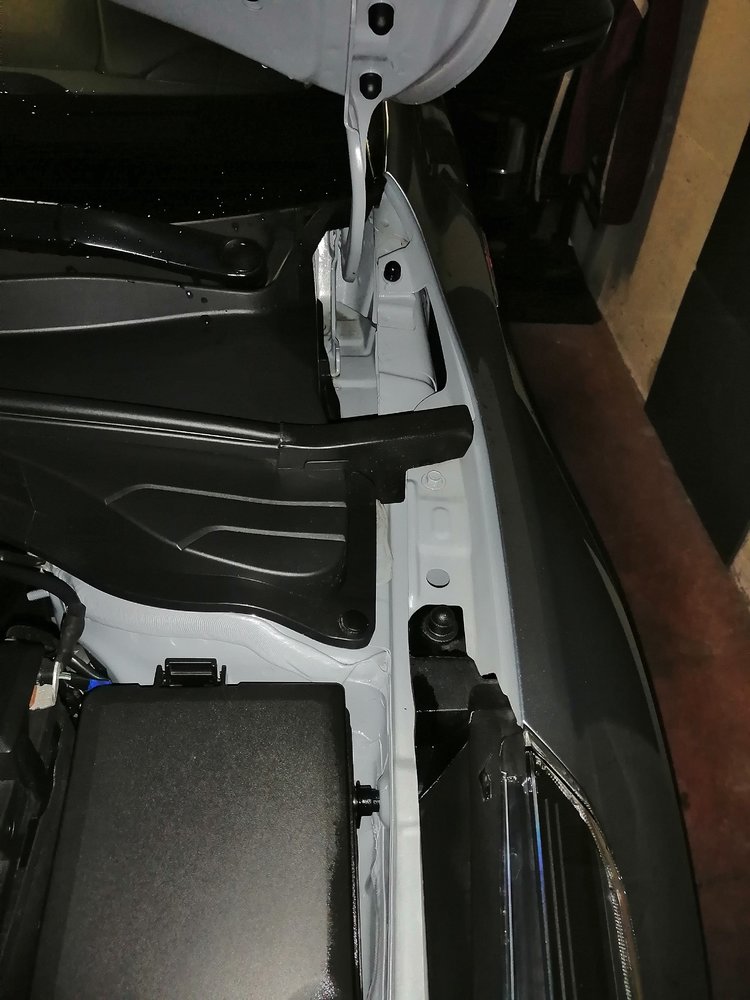

@Jumbo se non erro le staffe inferiori (lato parafanghi) sembra essere lunga e fissata da 2 viti. Quelle superiori (lato cofano) non riesco a capire come sono fissate (nel senso che probabilmente hanno dovuto smontare il rivestimento fonoassorbente per inserire un dado lato interno per avere un ancoraggio forte).
Ti riferisci all'allegato 19137?
Comunque se si riuscisse a sapere dove poterle acquistare il montaggio è semplicissimo, sono due bulloni da togliere e rimettere...

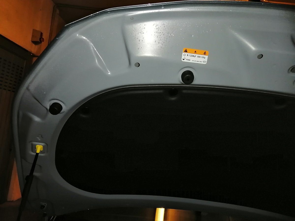

Credo che lo abbiano solo forato...sulla Xceed quel rivestimento è più piccolo ed i fori sono già accessibili
@Zibebbo si esatto. Mi rifersisco all'allegato 19137.
Se il cofano della Xceed ha un rivestimento fonoassorbente più piccolo e si dovrebbe solo forare allora il montaggio sarà più semplice facendo comunque attenzione ad eseguire i fori (se necessario) e poi ritoccare la vernice sui bordi per prevenire l'insorgere di ruggine.

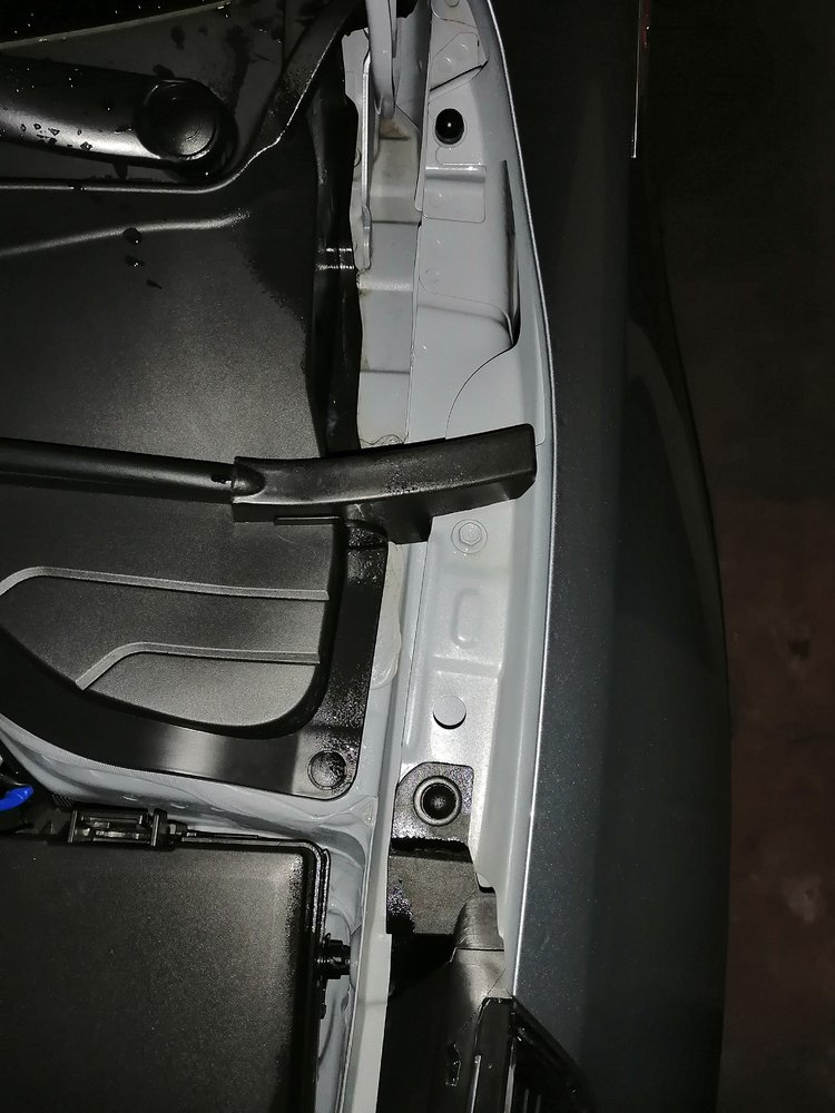

@Zibebbo, non vorrei contraddire ma i fori a cui ti riferisci (fra i gommini neri) non mi sembrano allineati nel modo giusto per il monraggio dei pistoncini.
a quali gommini neri ti riferisci ?

@Zibebbo esatto sono i gommini neri che fungono da tamponi anti vibrazione cofano motore. I pistoncini che hai visto costano poco e potresti rischiare senza spendere una cifra spropositata.
Vedi che hai le teste delle viti coperte da coperchietti in gomma. Li hai comprati tu?
Che misura sono (varie misure)
I tappini di copertura per le teste dei bulloni sono M6 ed M8 li ho presi su aliexpress, ci mettono un pò di tempo ad arrivare ma sono quelli che hanno il prezzo migliore.
Ne ho presi circa una ventina per misura perché li ho messi anche sulle teste dei bulloni delle cerniere degli sportelli e del portellone posteriore.
Semmai dovessi avere problemi con gli attacchi, ma non credo, li faccio rifare io in un officina qui vicino casa mia, li conosco e spero che mi facciano un prezzo ragionevole.
No no, non sono i tamponi anti vibrazione ma i tappi che tengono su il materiale fonoassorbente, praticamente tipo quelli che fissano le coperture dei passaruota. Non si vede bene ma è il tappino indicato dalla freccia, se ingrandisci la foto dovresti riuscire a vederlo. Però acquistando le molle su aliexpress quei fori non vanno utilizzati, invece servono installando quelle del sito tedesco. Sono proprio diverse e sinceramente quelle tedesche a prima vista sembrano anche più affidabili come progetto ma tra 100 euro e 30 euro c'è un po di differenza. Prima vorrei provare così poi semmai vedo di prenderle dai crucchi.

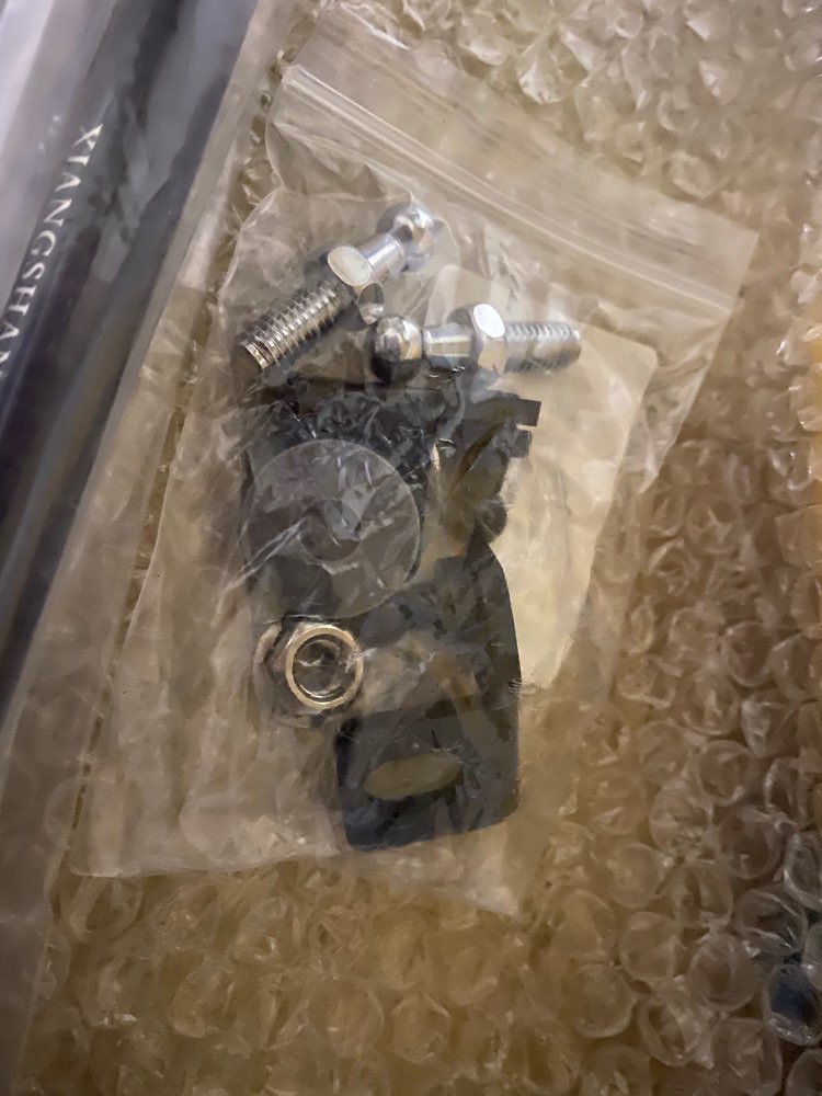

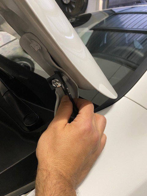

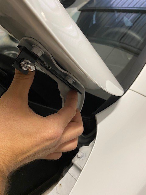

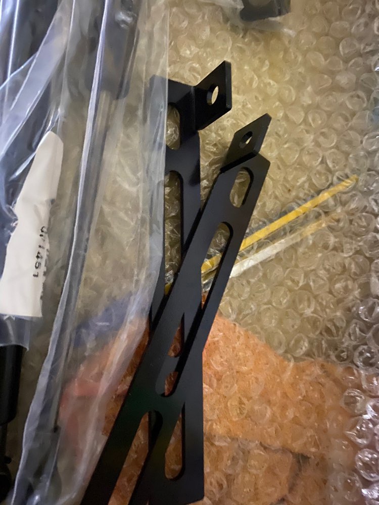

il kit che avevo preso su Aliexpress era diverso da quello postato ultimamente da @Zibebbo
@ironyx
il mio era composto da staffa lunga nera, pistoncini e staffa corta.

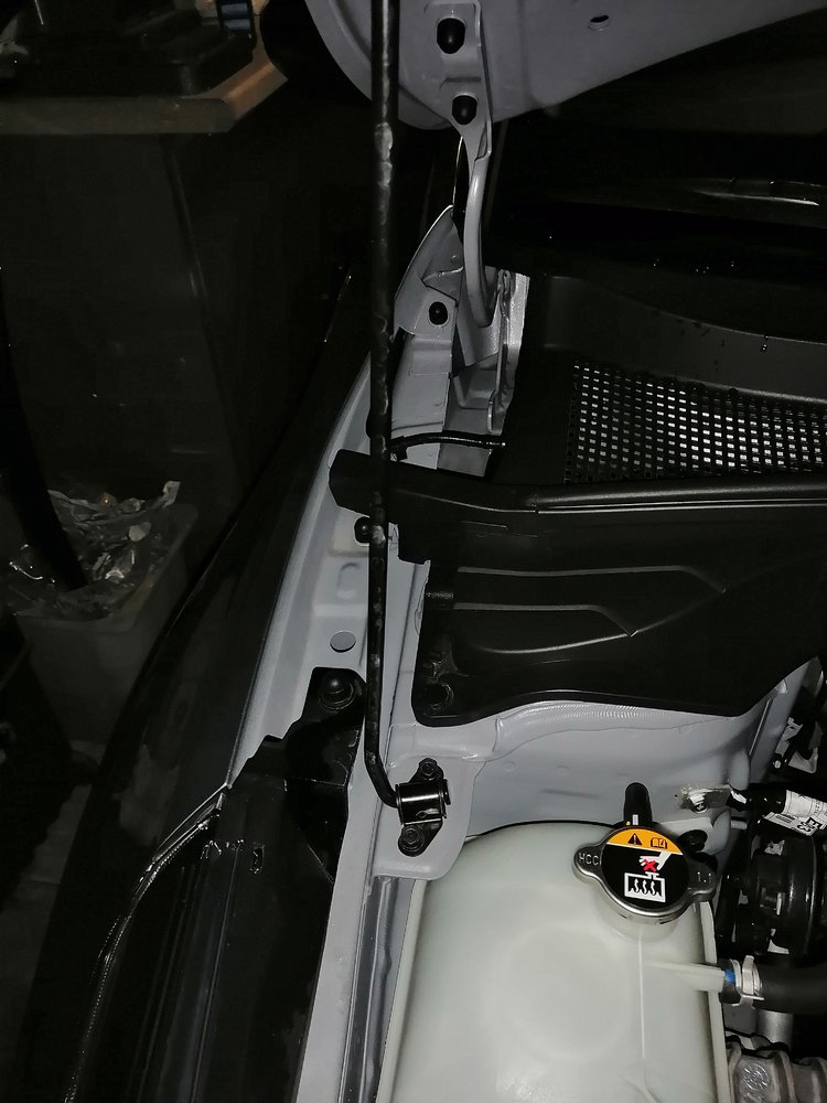

la staffa lunga era troppo lunga ed ho dovuto accorciarla per farla stare sotto la cerniera del cofano (...peccato la staffa della cerniera non è sagomata e non si adatta...come vedete sotto)
..avevo pensato di accorciarla ulteriormente e posizionarla in questo punto.
la parte, lato parafango anteriore, da istruzioni andrebbe posizionato sotto il bullone nero (quello che regge il faro...ma non mi fido) ..provo a piazzarlo in questo punto.
Scusa se mi permetto caro Jumbo, probabilmente questo tuo kit essendo diverso va installato proprio così come stai facendo tu, ma hai per caso provato a scambiare gli attacchi? Cioè mettere sul lato dx quello che stai mettendo a sx e viceversa?
Sicuramente tu avendo per le mani qualche immagine stai operando bene ma io di questi cinesini non mi fido più di tanto...
@ironyx
Vedi l'allegato 24482Vedi l'allegato 24483
Vedi l'allegato 24484
Vedi l'allegato 24485
Vedi l'allegato 24486
Secondo il mio modesto parere, magari sto sbagliando, ma credo che questo attacco con lo snodo a perno vada posizionato dall'altro lato per far sì che la parte sferica dove si attacca il pistoncino guardi l'interno del cofano motore.
@Jumbo ha ragione Zibebbo.
Se vedi il filmato che avevo postato qualche giorno fa relativamente al montaggio su Sportage di pistoncini, la testa sferica ca montata all'interno (verso il motore) e non all'esterno.
Ragazzi se metto gli attacchi verso l’interno non posso agganciare il pistoncino sulla parte della cerniera cofano
