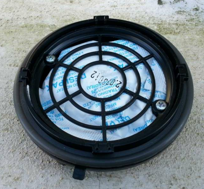

Quella sulla Rio era una modifica ufficiale Kia (kit antiappannamento fari), a me risultata completamente inutile :mad:
    695,6 KB · Visite: 606
Se hanno fatto cosi sicuramente e' stata testata non credo che facciano queste cose ad capocchiam. Adesso non e che sono passato dalla parte di kia mondo ma quando si approvvigionano della componentistica spero abbiano fatto dei test.
Si anche sulla sportage, ho svitato la gabbia nel tappo ho tirato fuori la bustina che sembrava un sasso,in pratica si è saturata dopo nemmeno un anno. Ne ho messe due e li ho appoggiate legata più all'interno in modo che siano più vicine alla zona incriminata. Per il .momento sembra reggere ,mentre altro faro pieno zeppo di condensa come da foto che avevo allegato.

@Car75 ciao Carissimo allora vuol dire che da un faro tiene bene e trattiene l'umidità , mentre l'altro è pieno , ma poi dico questo lavoro di inserimento delle bustina nel farò avrebbero potuto farlo loro questa a casa mia significa una assistenza di certo non e colpa nostra ad avere fari così pieni di umidità !! l
Non entra acqua si vede che la lampada riscalda e quando nel freddo della notte si forma la condensa,controllate gli sfiati di aria che sono fori con un tubicino per lo smaltimento del calore,potete provare anche a eliminare il raccordo per vedere se fa ancora la condensa poi lo potete rimontare.
Assurdo!!! A me si è presentato un meccanico con la tuta della Ford(e va bhe ci sta fanno due marchi e ci sta) ma appena ho nominato fari e condensa senza neppure visionare l'auto mi aveva già sentenziato che è normalissimo avere condensa nei fari! Poi per grazia ricevuta è venuta a visionarlo un altro meccanico appunto Ford e ha detto che anche marchi blasonati hanno stesso problema. Ridicolo, cmq credo nonostante abbiamo cambiato 4/5 Marche diverse,kia è veramente la peggiore o probabilmente in sede centrale sono all'oscuro di come lavorino i centri assistenza. Allora ho cercato la soluzione fai da te con addirittura 2 bustine rigenerabili di silica gel. Credetemi lo stato dei fari era vergognoso,adesso speriamo che la modifica regga e poi mi faccio dare soldi da mr Kia per il brevetto:rolleyes::p

Mettere le bustine di silicato al momento e' l'unica soluzione.

Io le ho trovate nei tappi ma sature,quindi ho optato per due. I miei sono fari full led
