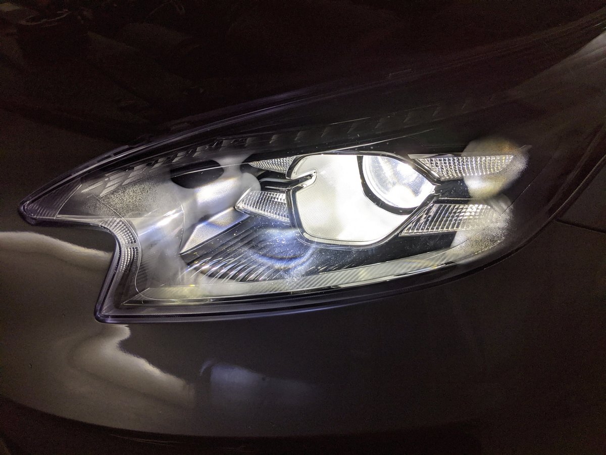

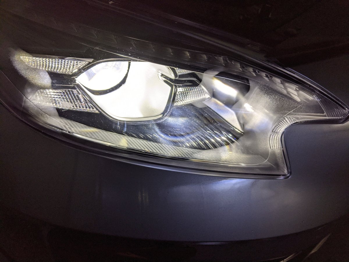

eccomi quì a scrivere il primo problemino!!!! Ieri pomeriggio alla mia xceed nuova nuova era comparsa una puntina di condensa nei fari anteriori. Non ci ho dato peso perchè credo l'abbiano lavata ieri mattina in modo pesante per de-cerarla. Sta di fatto che ieri sera avevo entrambi i fari anteriori pieni di condensa.
In allegato un paio di foto, in cui sembra meno di quello che è realmente ed era già post "spannamento" con i tappi aperti:
ho cercato sul forum ed ho notato che diversi possessori di kia in generale stanno avendo questo problema, nello specifico sui fari full led. Ho come il sospetto che sarà una caratteristica che mi porterò dietro, perché i led non scaldano una mazza, il faro era gelato e la condensa è assicurata, soprattutto se dentro ci è entrata un po' di acqua causa umido/lavaggio "aggressivo"!
Ho aperto i tappi dietro ed ho aspettato una mezz'ora a faro acceso per far "respirare" il faro visto che la giornata era abbastanza secca, sfruttando anche quel pochissimo calore generato dai fari led accesi, in modo che l'aria umida interna se ne andasse e già così ha iniziato ad andare via la condensa. Oggi ancora non ho avuto modo di vedere se è andata via del tutto.
Il fatto che sia una caratteristica me la conferma la scoperta della presenza di una bustina di silica gel incastrata nel tappino stesso! Inoltre più di qualcuno quì ho letto ha risolto proprio con bustine di silica messe nel faro, in alcuni casi in sostituzione dell'originale già satura.
