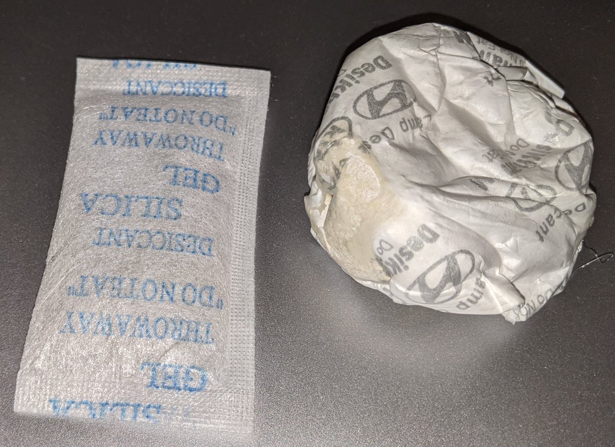

Bustine arrivate oggi, ho preso quelle linkate da zibebbo da 10grammi, pacco da 30. Non so a zibebbo, ma a me non sono arrivate come da foto che mostra bustine in tyvek (simil carta), ma "classiche" in tnt.
Le originali vecchie sono un pezzo di marmo. Potrei usarle per aprirci le noci di cocco. Ho fatto un test ed effettivamente sono sature. Dopo la prova di riscaldamento sono iniziate ad uscire gocce di acqua e vapore, tanto che la carta si è bagnata parecchio e macchiata. Essendo di tyvek, non sono rigenerabili, quindi sarebbero state comunque da buttare.
Una domanda per zibebbo. Ma tu dentro quante ce ne hai messe di quelle che hai preso su amazon? Io ne ho messe 3 per faro, dato che quelle oem sono enormi ed una sola non mi sembrava sufficiente per equiparare il peso di quelle montate dalla casa. Da fuori non sembravano così grandi. Credo siano da 30 grammi. Alla bilancia misurano 40, ma va sommato il peso dell'acqua assorbita. A saperlo prima le prendevo da 50gr e le infilavo a forza!
Boh, comunque sono un po' perplesso. A parte il fatto che kia non sa che pesci pigliare (non sapevano nemmeno dell'esistenza delle bustine di silica nei fari!), considerato lo stato delle bustine ho il forte dubbio che ci siano problemi di infiltrazioni di acqua, che hanno tamponato con queste famose bustine. Accumulare così tanta acqua non mi pare affatto normale. Vedrò comunque se il problema è risolto o se ricompare condensa e fra quanto. Se c'è ancora umidità nel faro, come immagino ci sia, le bustine di ricambio che ho messo ora dureranno a dire tanto un paio di settimane prima di saturarsi. Fortuna ne ho una buona scorta da cambiare ad oltranza finchè non sarà ben asciutto l'interno. La stagione estiva che sta arrivando spero aiuti a sistemare il tutto.
