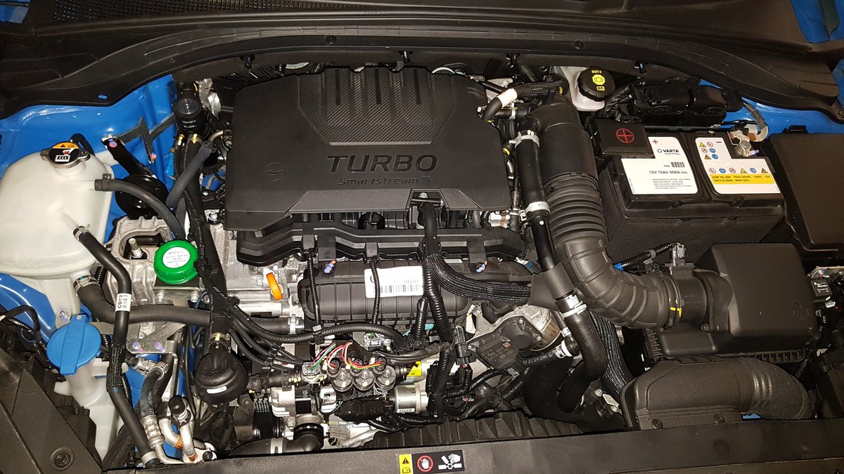

Cose ma niente .. devo aspettare che il personale della bric faccia il corso.. la bric mi hanno detto come controllare il consumo del válvula care finché loro fanno questo corso. Quindi lo controlo in maniera arcaica LOL..
cioè dove sta il tapo blu, scendi diritto e potrai guardare un serbatoio grande con un liquido come giallo ( quello è válvula care ) è quasi alla altezza della ruota .. è molto scomodo controllare ti serve una ottima torcia 🔦 e qualcuno che ti faccia luce dal interno xk si osserva dalla esterno della macchina.. con un’altra luce molto scomodo..
si il tapo blu e quello del válvula care. ( ma gli impiantisti mi hanno detto che non bisogna riempirlo tutto bisogna lasciare un 1/2 sempre vuoto è meglio non farlo scendere della mitad ) il mio ancora ha 75% quindi ok
Io tutta questa spesa ( válvula care ) di cui parlano tanti altri ..io non ce l’ho.. mi dispiace per loro
Cmq, Se tu conosci delle indicazione o come si controlla senza fare tutti questi giri che ti ho detto fammi sapere pls mi sarà utile.
o qualche indicazione che hai scoperto da solo xk su questo modello ne anche quelli del servizio tagliando sanno spiegarlo xk è nuovo.. anche io ho presso l’unico che c’è era nel concessionario..

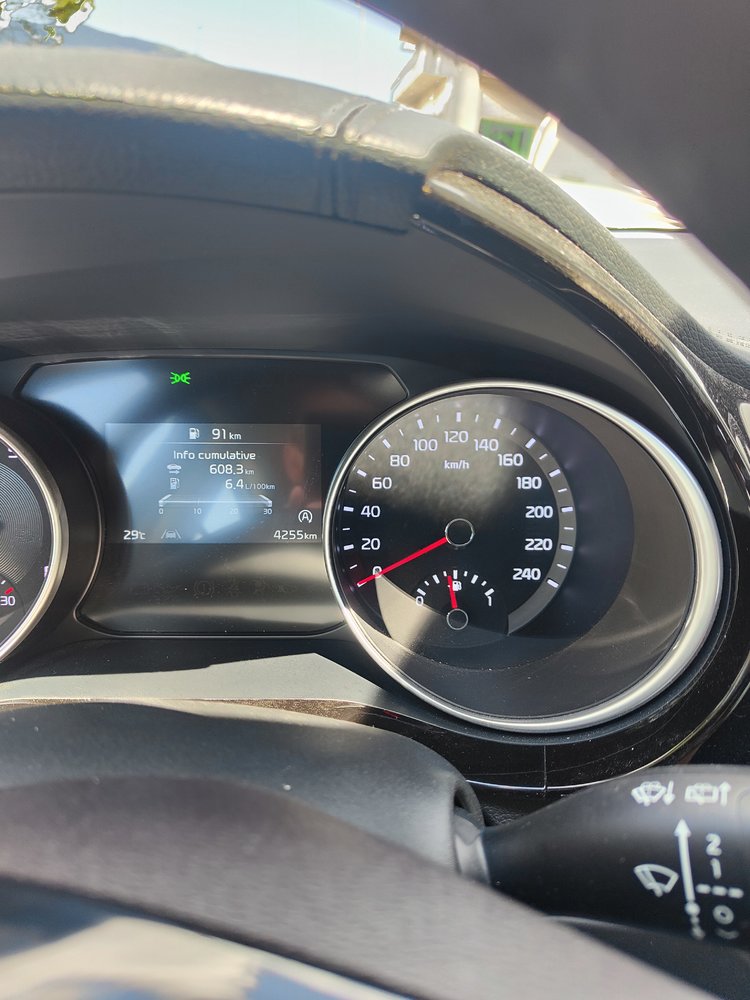

Buonasera a tutti, dopo mille incognite e dubbi ho comprato a maggio la nuova xceed gpl. Devo dire che sono partito molto scettico, inizialmente ho riscontrato molte delle problematiche riportare in discussioni varie, ma dopo quasi 5000km posso dire che:
1- È vero che la prima strappa un po', ma la questione è che devi farci il piede e dopo un po' di chilometri di rodaggio la macchina sembra migliorare sotto questo aspetto
2- Il consumo della benzina effettivamente c'è, ma quello che dice il cruscotto dell'autonomia è totalmente senza senso, ho fatto il pieno di gpl lo scorso weekend e metá serbatoio di benzina (350km autonomia segnata da cruscotto). Ho fatto circa 600km tutti a gpl e l'autonomia della benzina era scesa da 350 di partenza a 95 km. Vedendola cosí sembrerebbe un consumo anomalo, in realtá la lancetta della benzina non ha fatto nemmeno una tacca. Se riaggiungo adesso 5€ di benzina l'autonomia torna a 350km e la lancetta a metà serbatoio.
3- Valve care ancora non l'ho riempito da quando uscita dal concessionario e sono a 4500km.
4- Non so chi è che spende 230€ per 1500km, perchè io ne spendo circa 100€ per i soliti km.
Sotto allego foto del cruscotto dove potete vedere i km percorsi del mio viaggio, l'autonomia rimanente secondo la macchina e la lancetta del serbatoio che non è nemmeno scesa di una tacca.
