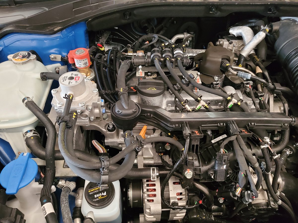

questa e una xceed alimentata trasformata a GPL in riparazione.
