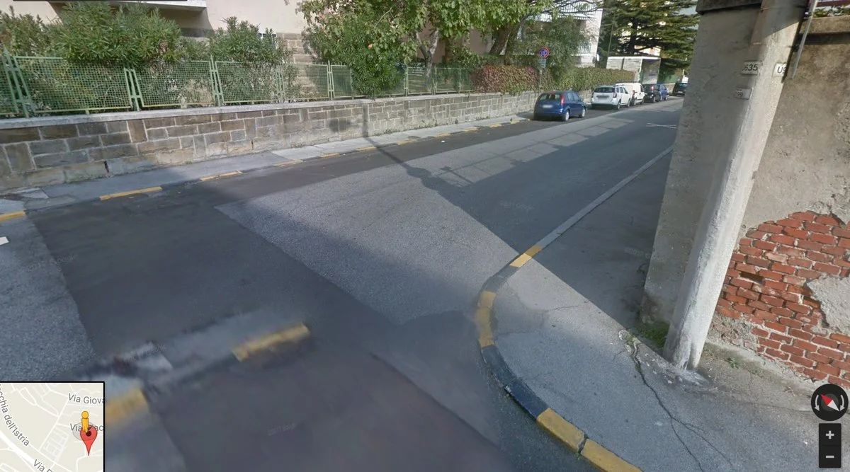

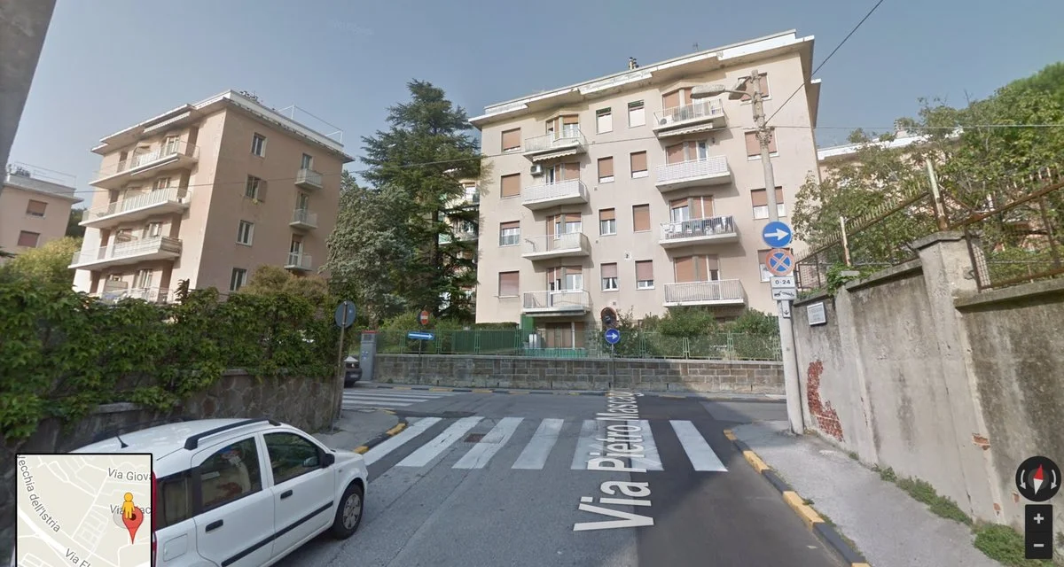

La salita, di media entità fatta a velocità costante ed in EV, termina con una curva a gomito a destra.
Poco prima della curva lascio l'acceleratore, devo rallentare per forza, e poi come provo ad accelerare si sente il motore che sale di giri come se "sfrizzionasse". Il tutto dura pochi istanti.

Foto area incriminata
    131 KB · Visite: 402
    124,4 KB · Visite: 366
