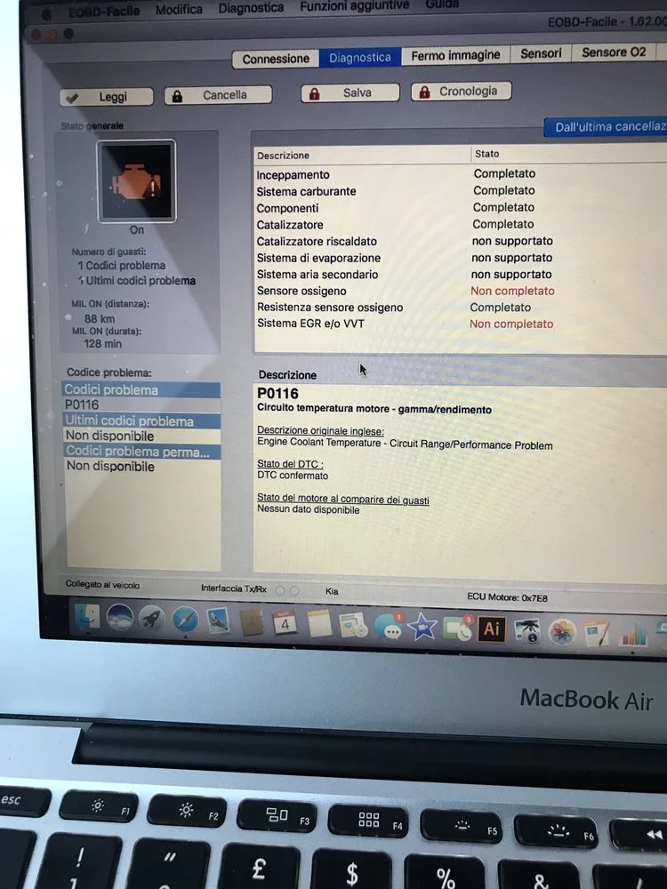

Provato l’elm327 via usb e la diagnosi fatta da me mi ha dato l’errore P0116 come da foto allegata.
