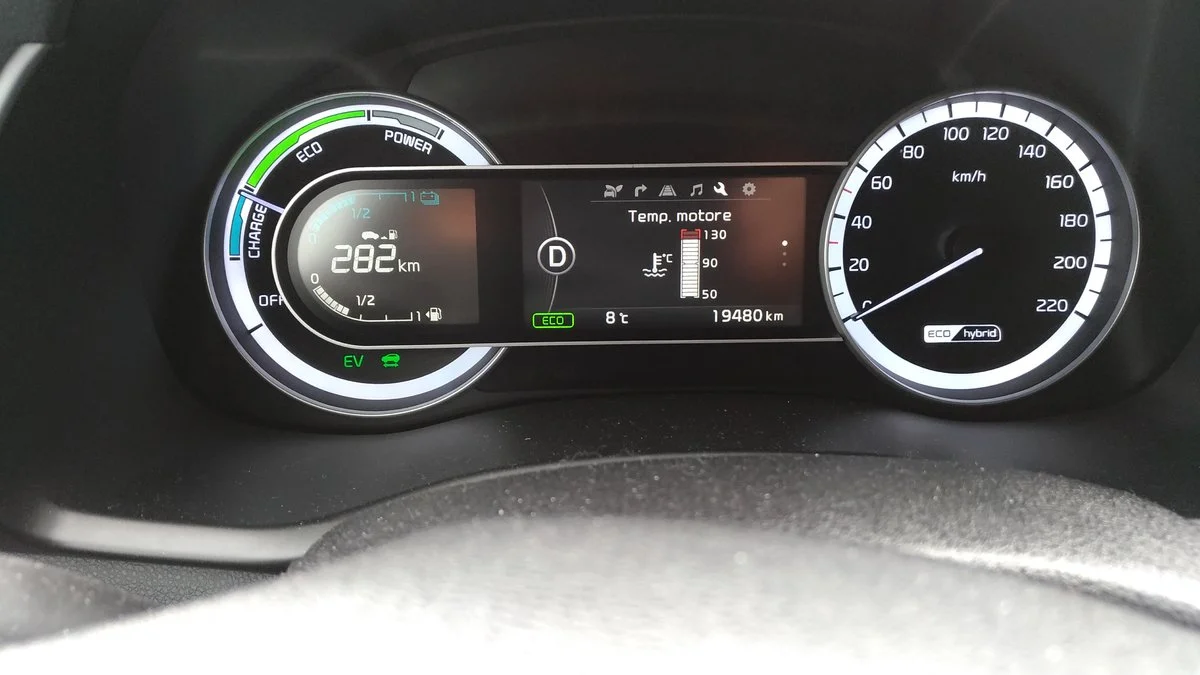

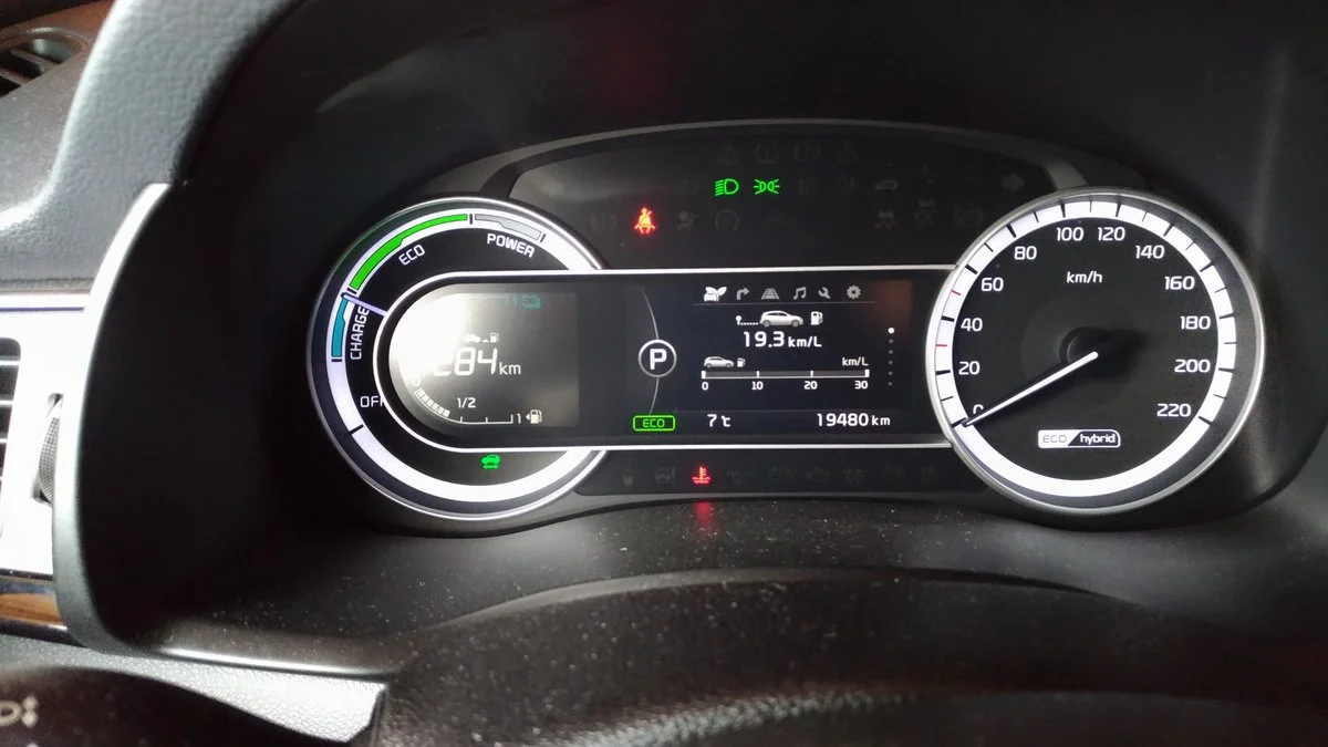

Ahimè è successo di nuovo questa mattina 7 ,℃ motore freddo e spia temperatura lampeggiante .
Spengo, attendo 10 secondi circa , riaccendo e tutto funziona perfettamente!!!
Ho fatto la foto:

Ciao @GioCeba hai provato a guardare se OBD ti segnala qualche cosa ? - se non hai OBD guarda apposita discussione - tienici aggiornati e ... in bocca al lupo
@QQMCENZY , non sono attrezzato con OBD...domani sento in concessionaria e poi Vi riferisco.
Il fatto è che la spia si accende solo con temperature rigide al mattino...che strano!:(

Ma hanno controllato se e' andato a farsi benedire il sensore della temperatura che si trova sul radiatore
Ho visto adesso la foto allora puo essere quel sensore color ottone che si trova sotto l'inverter certo che per risolvere se cosi fosse c'e da smontare tutto l'ambaradam ,spero proprio non sia quello l'origine del problema.

Guardavo ora il manuale officina, il sensore di temperatura è un banale ntc ovvero una resistenza che varia il proprio valore in base alla temperatura. Più questa è minore è la resistenza. Per segnare un valore fasullo di temperatura a motore freddo bisognerebbe che i fili del sensore fossero praticamente in corto circuito. Ma per curiosità, se ricapita puoi guardare sul cluster quanti gradi segna? Magari è il sensore fallato, cosa abbastanza difficile oppure un connettore difettoso
