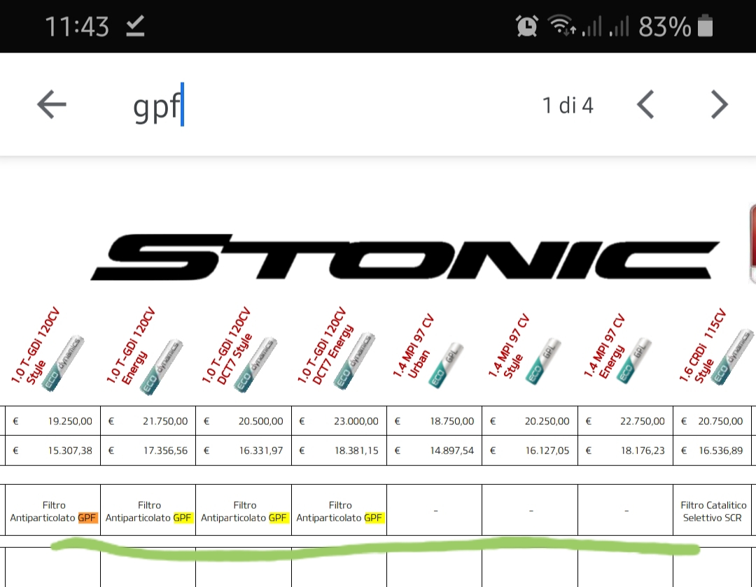

Scusate se vado fuori tema, ma sapete indicarmi macchine benzina a iniezione indiretta che quindi NON montano il filtro GPF ?
Rimanendo nell'ambito Stonic, ci sarebbe la motorizzazione 1.4 MPI (Multi Point Injection) da 100 cv, che equipaggia tutte e tre le versioni (Urban, Style ed Energy). Questo propulsore non dovrebbe - sottolineo NON dovrebbe - montare il GPF, poichè è ad iniezione indiretta. I quattro iniettori sono installati sul collettore di aspirazione e rilasciano il carburante a monte delle luci delle valvole di ammissione (non direttamente in camera di combustione come nel caso dei GDi). Ci sono quindi spazio, tempo e turbolenze che consentono l'ottimale evaporazione della benzina e la sua miscelazione con l'aria prima della sua combustione, con bassissima produzione di particolato. Naturalmente, a parità di cilindrata, la coppia e la potenza del propulsore sono decisamente inferiori all'equivalente T-GDi... E' bene però verificare l'effettiva assenza del GPF con gli addetti ai lavori.
:ciao:
Sulla brochure è indicato se il filtro è presente o meno.
