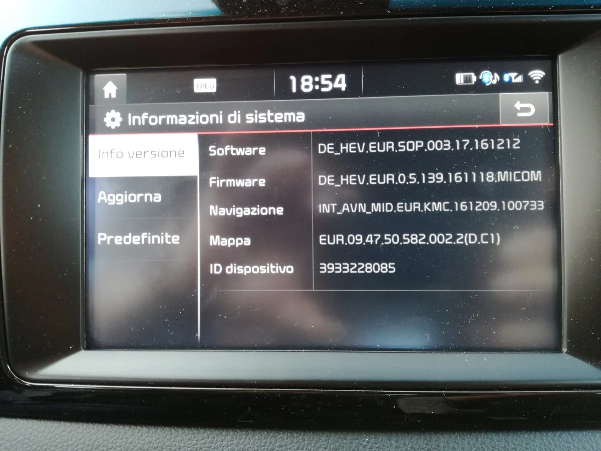

@Pisia52 hai ragione, ecco il mio aggiornamento:

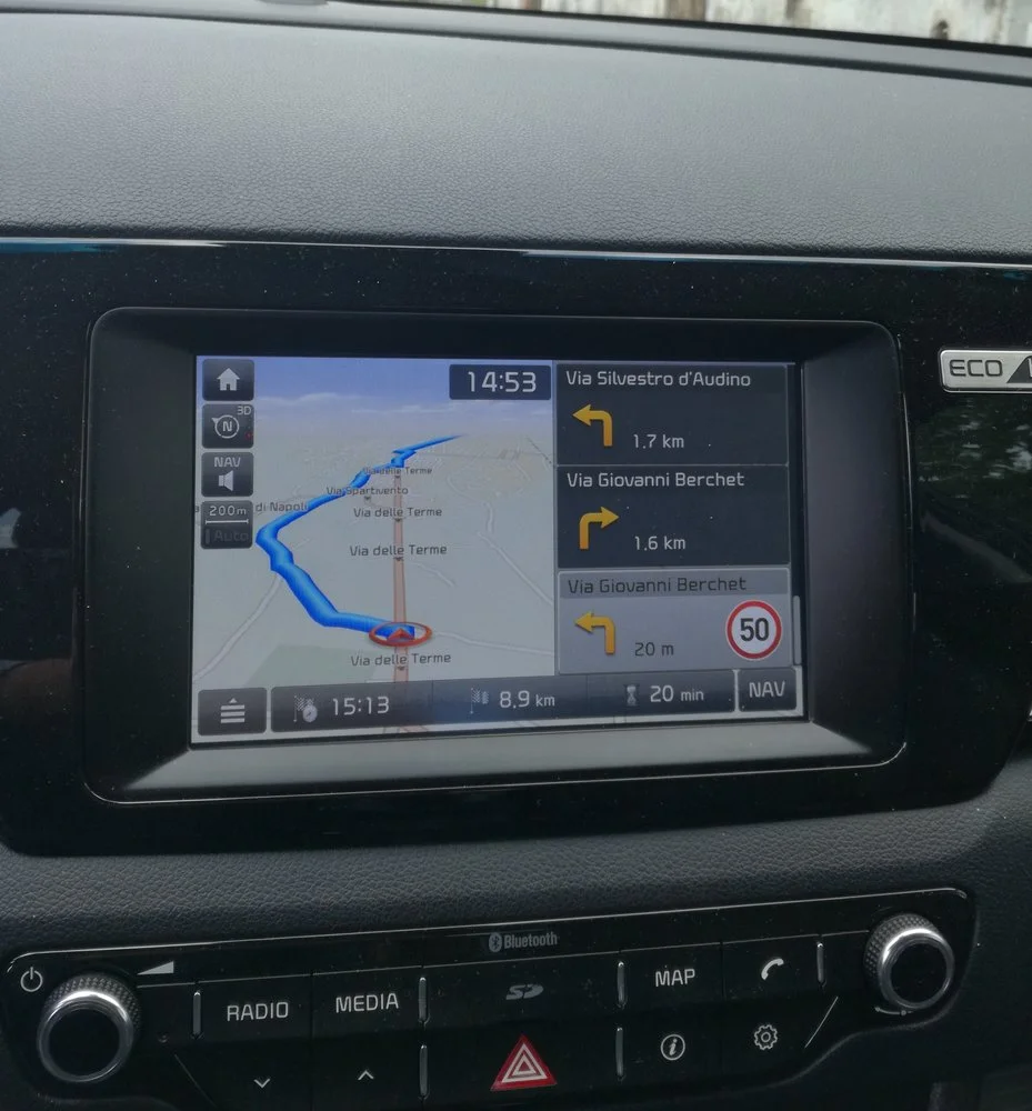

In pratica gli itinerari proposti sono assurdi, anzichè farmi percorrere una strada dritta mi propone un itinerario per stradine di campagna per poi riportarmi sulla strada principale, presso la concessionaria mi è stato fatto l'aggiornamento del software nonchè delle ultime mappe in loro possesso, tentavivi vani non è cambiato nulla, ho scritto al servizio clienti Kia una mail che allego e attendo risposta.
Qualcuno di voi ha il navigatore che funziona correttamente, precedentemente in altre auto, anche se le mappe non erano aggiornate (come nuove vie o rotatorie, ect.) mi faceva comunque percorrere le strade principali senza problemi.

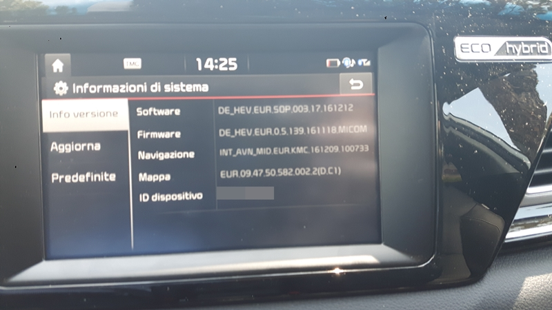

allego per gli amici del forum foto delle versioni software e mappa in mio possesso nonchè esempio di itinerario calcolato dal navigatore.
