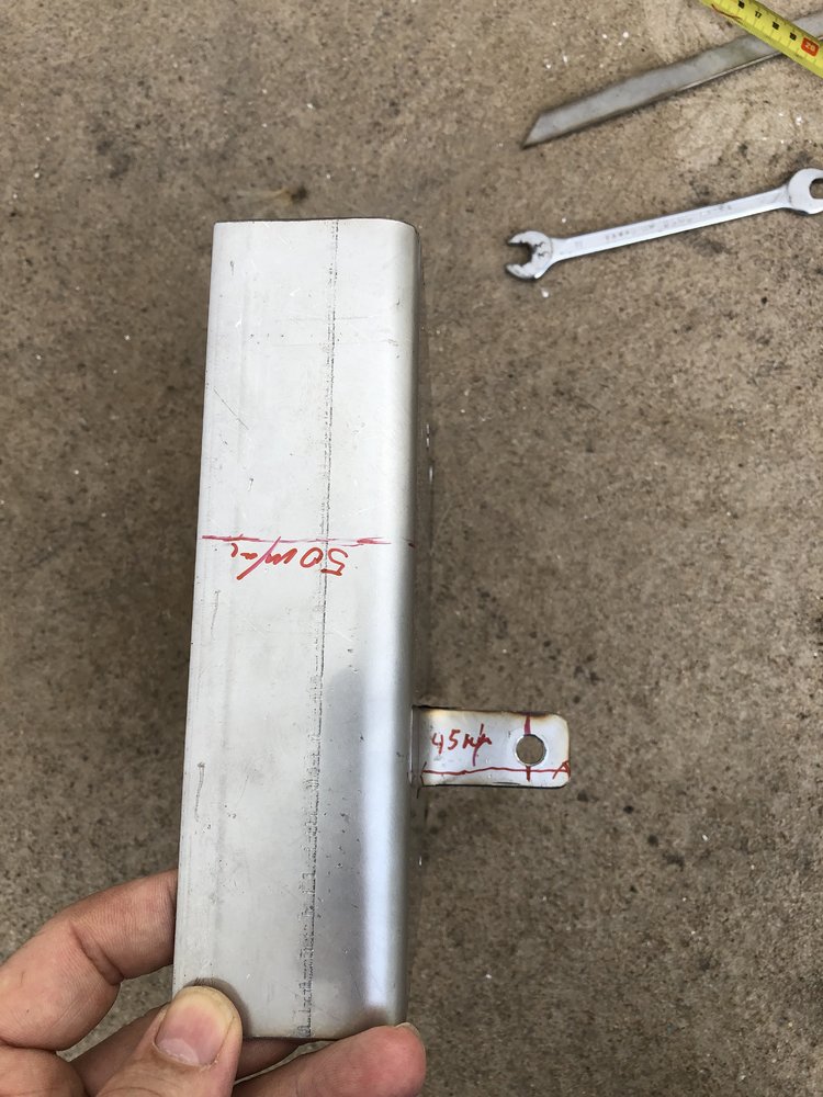

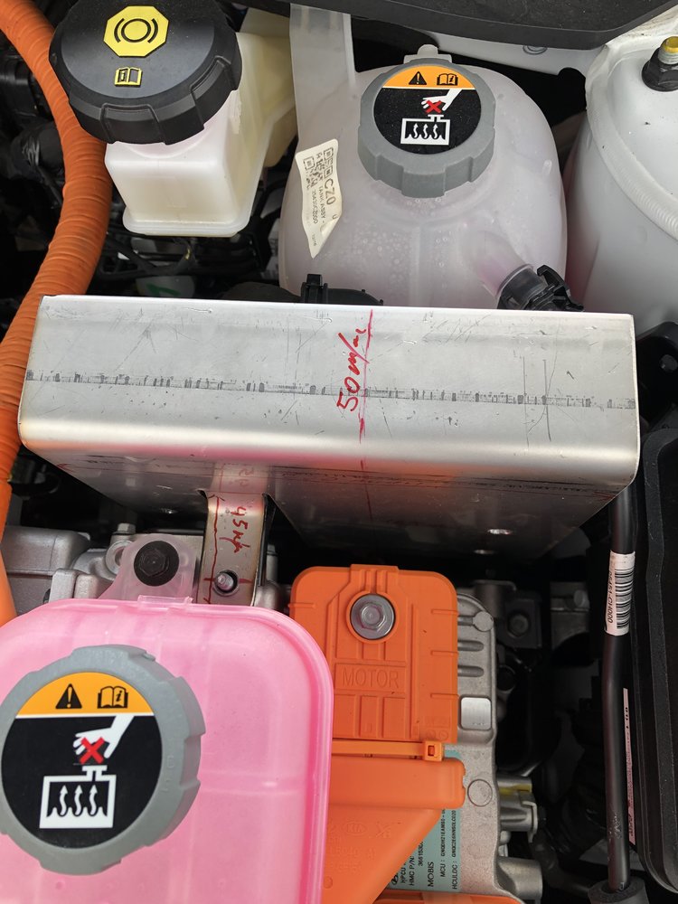

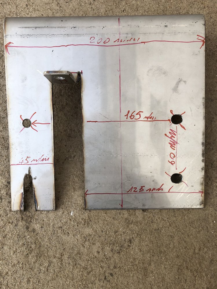

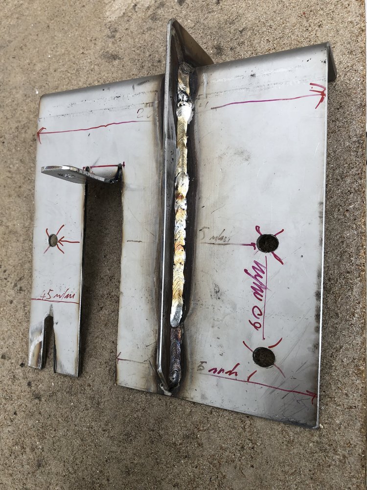

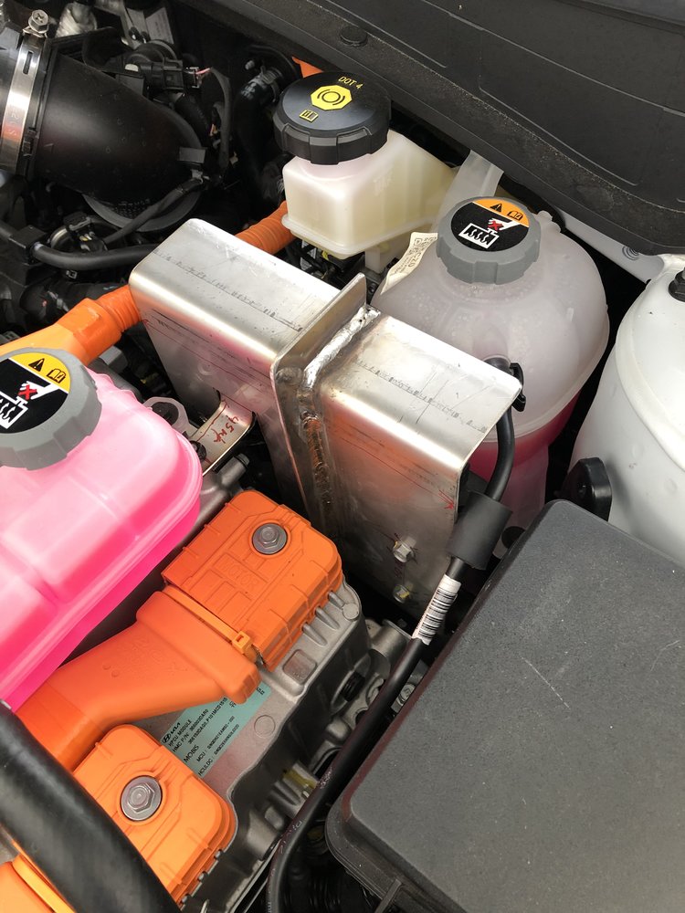

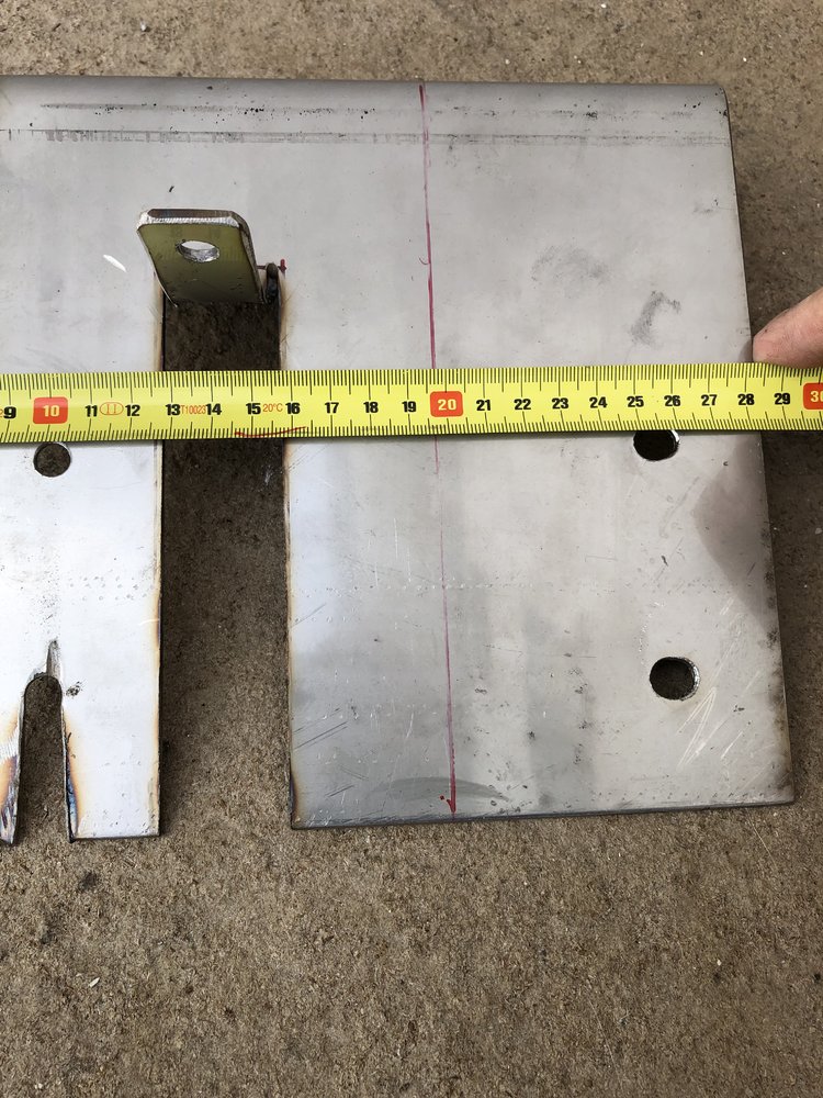

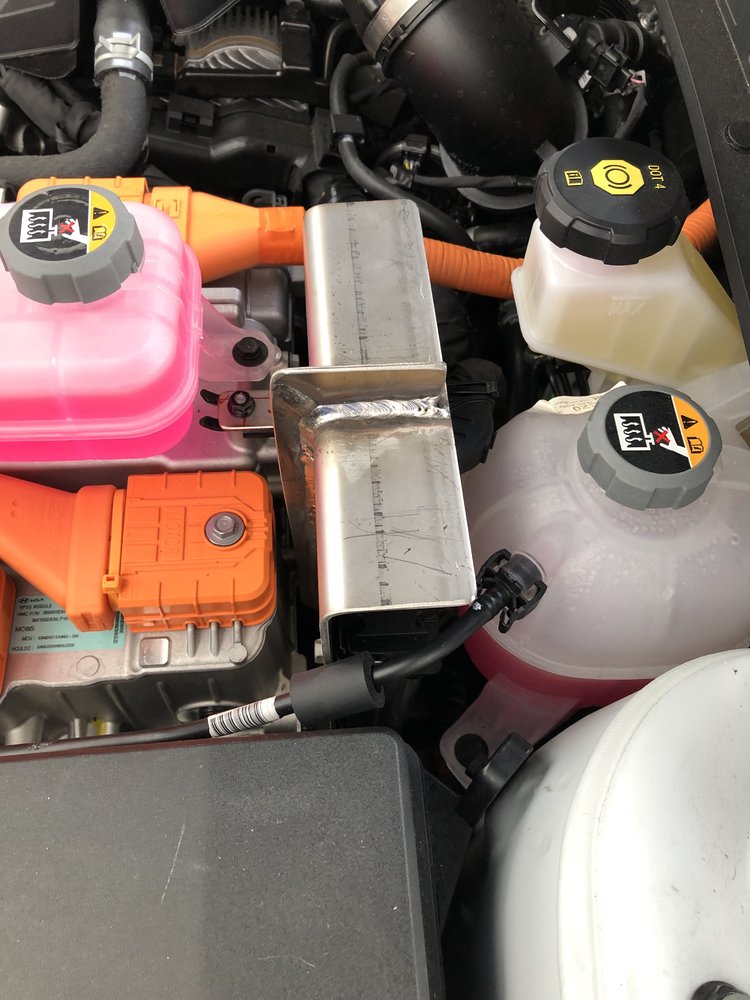

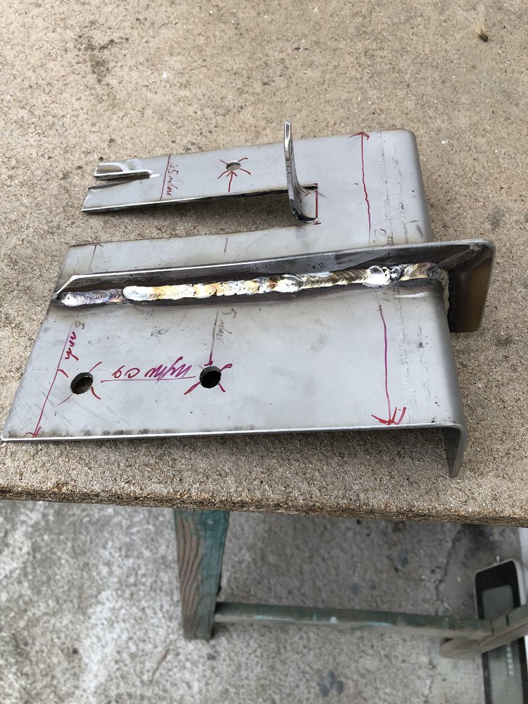

Buongiormo ragazzi purtroppo il furto delle auto e una piaga dilagante
io ho costruito la corazzatura per la centralina
ho una Sportage 2023 full hybrid
in precedenza avevo sempre una Sportage del 2020
vi allego le foto del lavoro che ho eseguito
il costo forse 20 euro
adesso devo fare quella per obd

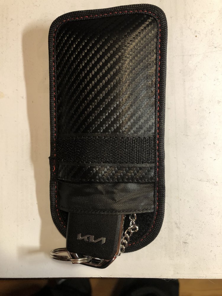

la key la tengo sempre in astuccio protetto anche quando sono a casa
naturalmente tutto in acciaio inox da 3 mm più squadra di rinforzo

Ottimo lavoro Emanuele!

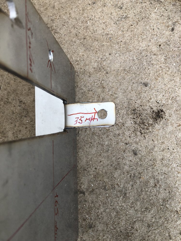

Bel lavoro ma avrei una domanda: ma la corazzatura è fissata solo con quel bullone esagonale da 10? Spero di no altrimenti si smonta in 30 secondi
No sempre con i 4 bulloni 1 lo rasato per evitare lo smontaggio anzi sono 5 i bulloni
4 bulloni tengono la centralina e un dado e fissato sulla vaschetta di espansione
ciao! Maniaco assoluto :)! Ma in assistenza non fanno storie ?
penso propio di no non ho staccato niente ho solo avvolto la centralina
Ma se ti clonano il codice con lo skimmer quando la chiudi a che serve questa blindatura,la aprono parte e se ne vanno per i fatti loro.

comunque per portare via un'auto da quello che so ci sono 2 possibilità: o cambi la centralina con una sprogrammata oppure intercetti i codici della chiave originale. Se hanno aperto l'auto senza fare danni e poi la hanno addirittura richiusa credo che la seconda opzione sia quella giusta. Come hanno fatto a carpire i codici della chiave? la portata del trasponder è un paio di metri, già quando la chiave è fuori dall'auto non viene più riconosciuta.
Scusate, se ha trovato l'auto chiusa non è perché si chiude da sola ?
Non mi pare proprio che si chiuda sola….

astuccio in cui tengo la key anche quando sono a casa

Chiuso scusa preventivamente per la domanda gnocca ... Ma i codici possono essere intercettati anche con la chiave fisica ? Io sulla Stonic non ho la keyless ed uso i bottoncini sulla chiave fisica.
penso di si perche comunque schiacciando i bottoni sulla chiave mandi un segnale radio
quindi rilevabile
