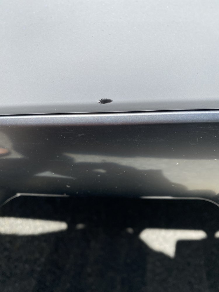

Ieri sera però beccato primo segnetto sulla Sportage, quando torno dall’auto faccio sempre giro di ricognizione e dietro nel para urti, come da foto :eek: qualcuno si deve essere appoggiato e fatto questo segno! Secondo voi se porto dal carrozziere mi prende per pazzo? Chiedo a Kia kit colore e faccio da me? Essendosi scrostata la vernice c’è rischio che possa via via portarsi via altri pezzi o arrugginire?

@Matte487 , normalmente sotto la vernice c'è lo strato di antiruggine. Praticamente la carrozzeria entra in una vasca gigante piena di questa "vernice" rotola su una specie di girarrosto ed esce da l'altra parte per poi proseguire nel forno. La carrozzeria essendo caricata elettricamente fa che questa specie di primer aderisce perfettamente. Per la vernice che dirti ... è estremamente sottile. Fatto coi robot si spruzza solo il minimo necessario. Pensa te che verniciatura a mano consiste in due strati di primer, tre o quattro di vernice e due di lucidante. Non si stacca assolutamente nemmeno col martello. Il problema con questi segni e abbastanza difficile capire. Se ti faranno altri piccoli segni che farai , inizierai di ritoccare continuamente la vernice. Uno ritocco o due non si notano ma poi ...la tua auto sembrerà una specie di adolescente con tanti brufoli. Solo un carrozzeria può fare sparire una cosa del genere ma non puoi andare ogni due per tre la per spendere al infinito. È dura capire come fare. Non saprei consigliarti. Se no rivestirla con una pellicola, praticamente su tutta la carrozzeria. Ritoccarla di continuo...io non ti consiglio.
Il paraurti è sicuramente di plastica quindi non arrugginisce. Puoi provare col fai da te ma la riparazione si vedrà sempre. E se vai dal carrozziere ti vernicia tutto il paraurti. Se vuoi provare a farlo tu dovresti:
Mascherare i bordi con nastro adesivo di carta;
dare un poco di stucco isolante che permette l'adesione della vernice, dato con una spatolina piccola, giusto il minimo per spianare;
Con cartavetro finissima levigare fino a portare liscio;
Con il kit di vernice Kia verniciare;
Quando è ben secco una passata leggera di pasta abrasiva lucidante per rifinire.
Se fai il lavoro con calma riuscirai a mascherare abbastanza ma non sarà di sicuro invisibile
Grazie per i consigli! È un segnetto molto piccolo ma girano le scatole, soprattutto quando non sei tu a farlo ma te lo ritrovi….magari chiedo a carrozzeria di fiducia se lo può ritoccare senza spendere una fortuna altrimenti richiedo il kit vernice al concessionario e provo con il fai da te, anche se ho sempre il terrore di peggiorare la situazione!
Conviene dare un ritocchino di colore per eliminare il nero della plastica sottostante e basta, altrimenti si rischia di peggiorare la situazione.

Infatti, fare un ritocco perfetto solo con la vernice la vedo dura. @still ti ha fatto un elenco di tutti i lavori da fare perché non importa le dimensioni ma la profondità del danno. Pennello e vernice solo io escluderei.

Al posto tuo farei un ritocchino, con un po' di pazienza si riesce a fare una cosa decente, poi lo sai solo tu, gli altri manco se ne accorgono...
