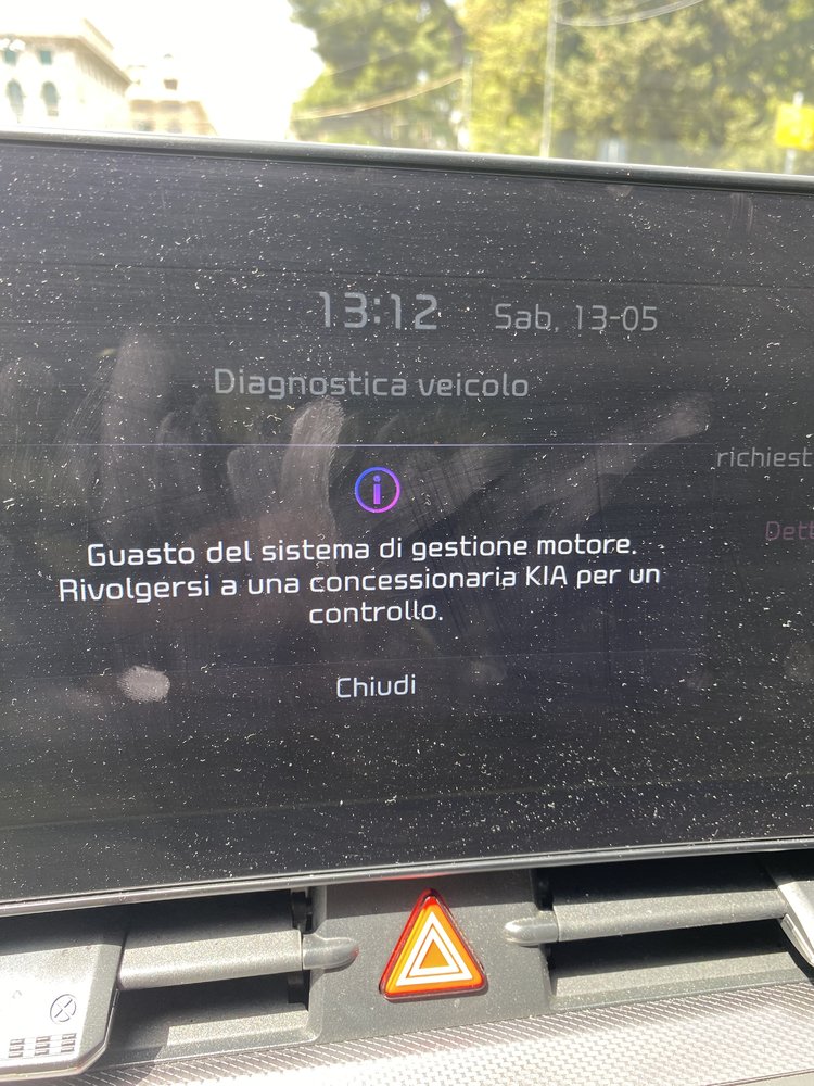

Sabato dopo neanche un mese e appena 2000km mi si accende spia: Controllo sistema di scarico. Procedo come da manuale ad andatura compresa tra 1500 e 2500 rpm per 20 minuti ma non sparisce. Arrivo a destinazione, spengo, riaccendo mezz'ora dopo e compare segnalazione Guasto al sistema di gestione motore come da foto nel primo post con macchina in protezione e potenza limitata.

Buongiorno a tutti, ieri mattina, domenica, prendo dal box la mia Kia Sportage hev con soli 4300 Km e, all'accensione mi compare il messaggio Guasto sistema di gestione motore come da foto al primo post per intendeci. Faccio alcune commissioni con motore in protezione a bassi giri.
Dopo tre soste in cui appariva ad ogni accensione lo stesso problema, riaccendo e, magicamente, scompare il guasto e la relativa spia.
Ho contattato concessionaria per appuntamento ed eventuale delucidazioni in merito. Vi aggiornerò!
Salve a tutti, ho portato la macchina in officina, problema segnalata dopo diagnosi: piccolo problema Valvola EGR dovuta molto probabilmente a carburante sporco. I meccanici hanno versato additivo per migliorarne la qualità; inoltre mi hanno consigliato di consumare tutto il carburante e di fare un pieno presso un altro distributore. A quel punto verificherò se il problema della spia dovesse ripresentarsi. Qualora la spia anche il quel caso si dovesse accendere approfondiranno la questione.
