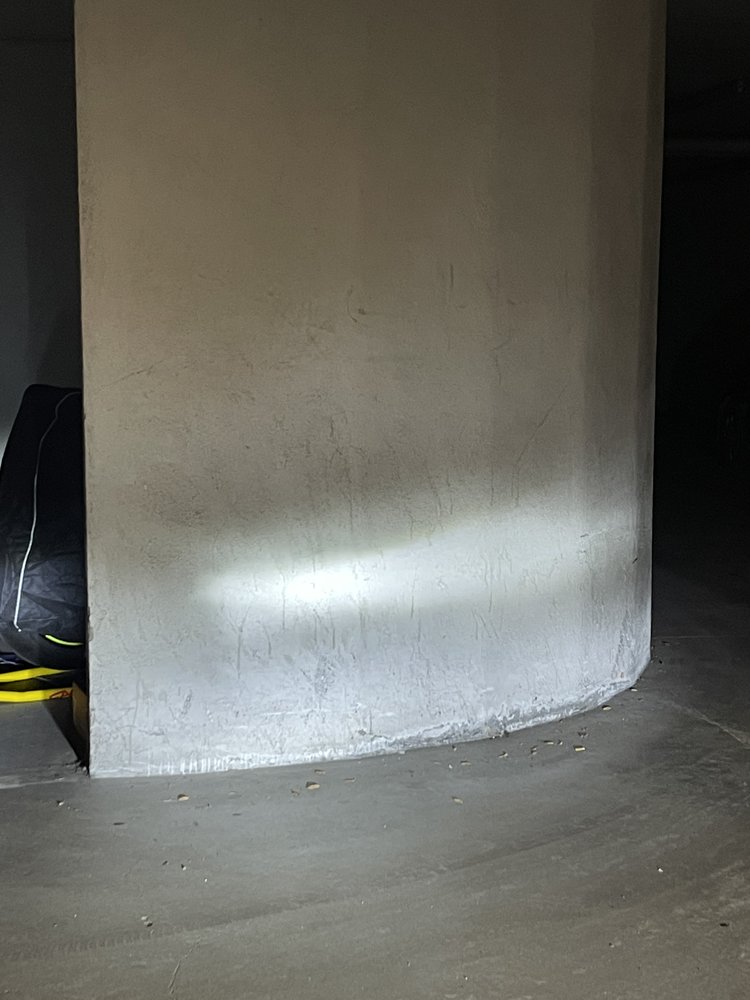

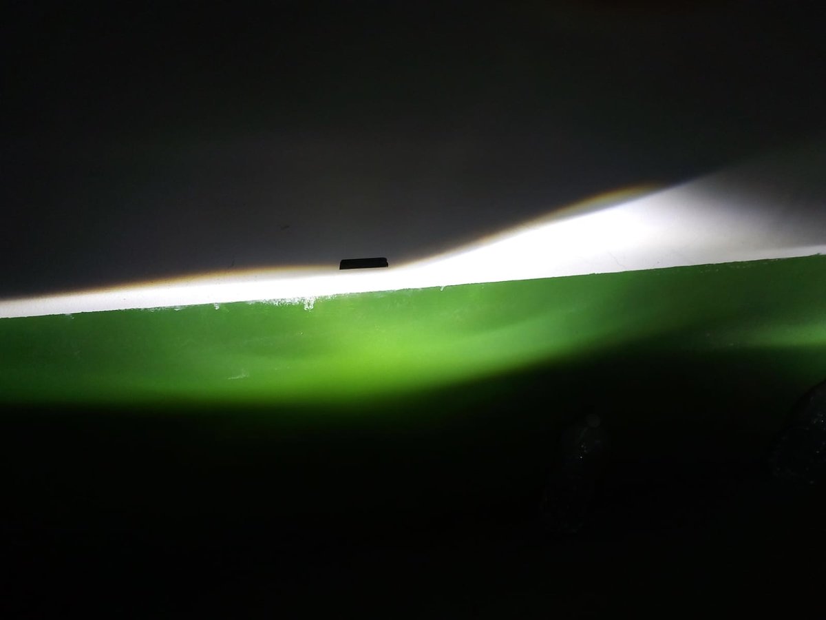

Ti andranno pure bene ma non mi pare proprio che il "diagramma" del riflesso sia corretto.
Si confermo,non passi sicuramente la revisione(quindi toglili al momento di farla),ma soprattutto darai fastidio agli altri automobilisti purtroppo(semprano pochi centimetri,ma proiettati per metri e metri,diventano tanti).Cmq mi sembrano più potenti nella prima foto,sono i xenon o i led??
Sono tutti alti eventualmente li abbasso alla revisione
La prima sono led, si nota perchè sono due
La seconda è xeno perchè la lampada destra si era fulminata
mmmm come andrebbero inserite? hanno una posizione in particolare? tipo i led messi in verticale o orizzontale?
Quel tipo di led non è adatto per il faro a parabola purtroppo.Più di un certo tanto non riesci ad abbassarli,ma non ti darà mai il fascio perfetto senza riflessi "anomali" come i led specifici per faro a parabola.Per farti capire,ti posto la foto di quelli sulla macchina di mio fratello(polo con fari a parabola):

Madonna... mmm insomma na fregatura perchè dicevano che erano per parabola
Abbastanza,mi spiace...prova a rivenderteli se riesci,se no tienili così e amen.Se ti può interessare ti do il contatto in privato del tipo che li ha venduti a noi,prezzi onestissimi e led davvero belli e di qualità.

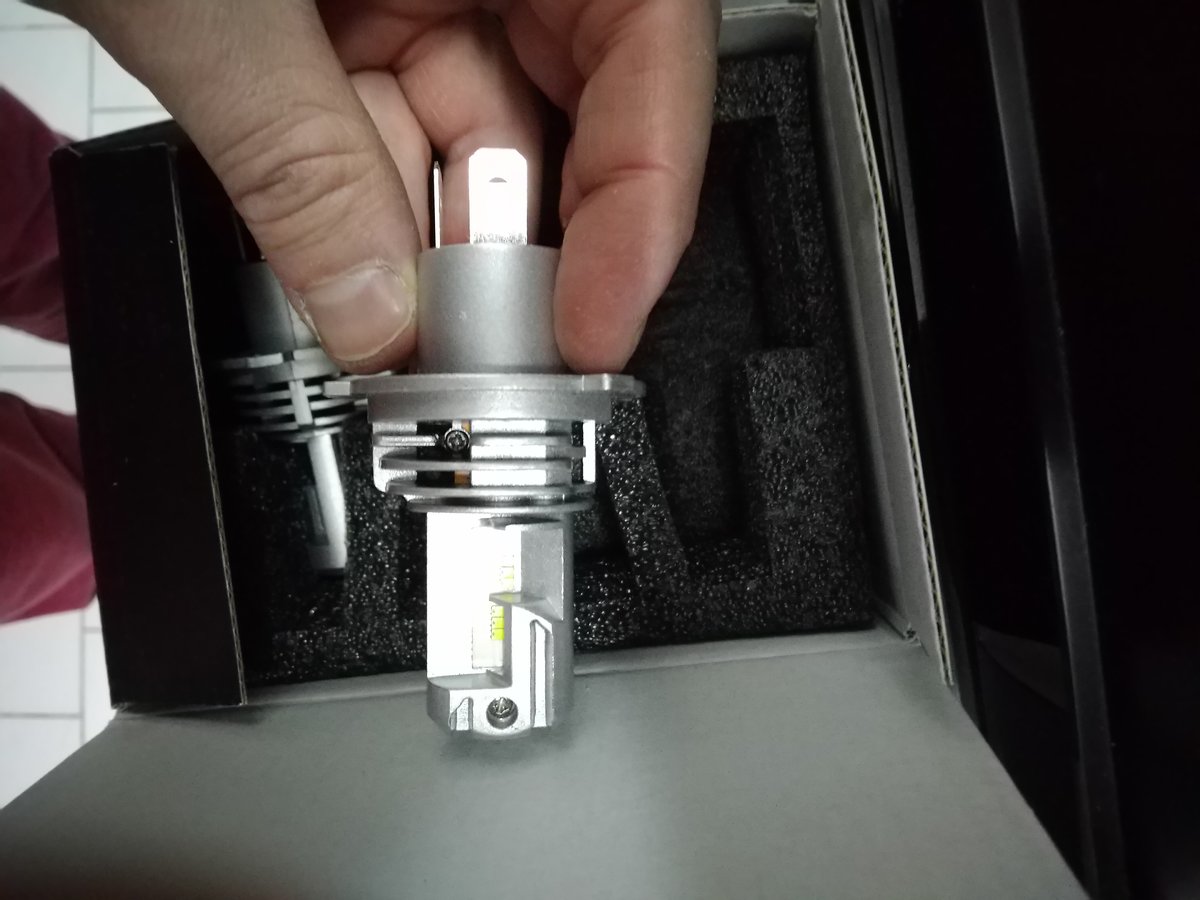

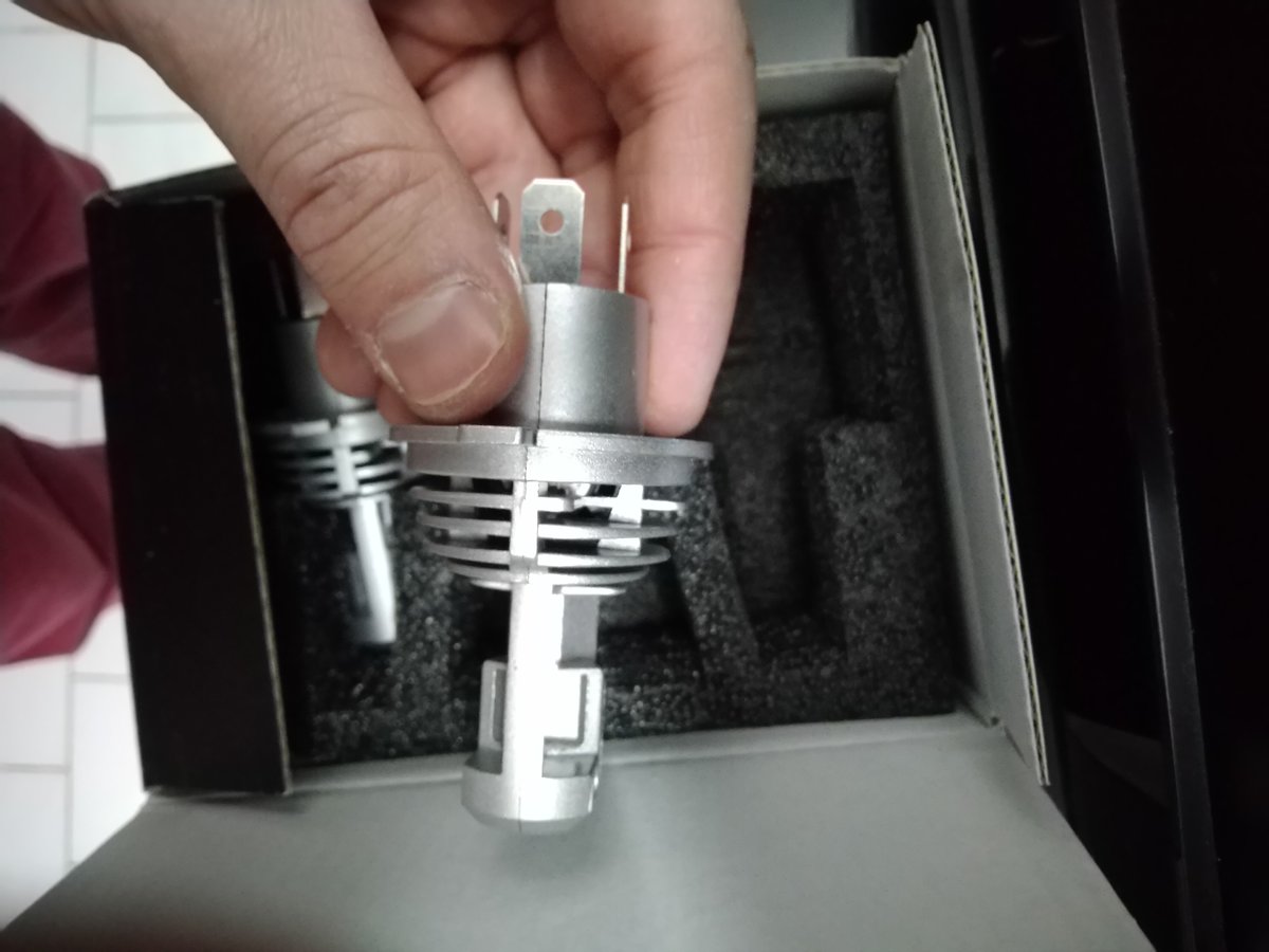

Parli di queste per caso?(le ho sulla GP del mio vecchio,perfette pure queste):
Andrebbero messi a destra e sinistra, ma dipende anche dalla qualità della lampada stessa, anche perché se la posizione del led non corrisponde esattamente con la posizione del filamento di un'alogena, il fascio di luce viene sfasata. Prova a compararlo con il fascio che fa l'alogena originale.
Esattamente,infatti quelli specifici hanno il chip led nella posizione identica con il filamento dell'alogena,per quello è "perfetto" il fascio luminoso.Se poi noti,non si possono ruotare perchè appunto la posizione è fissa,cm nelle alogene.
