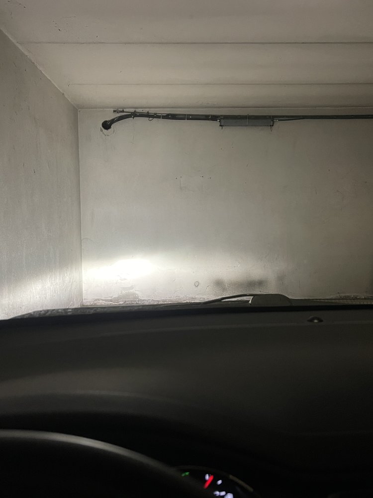

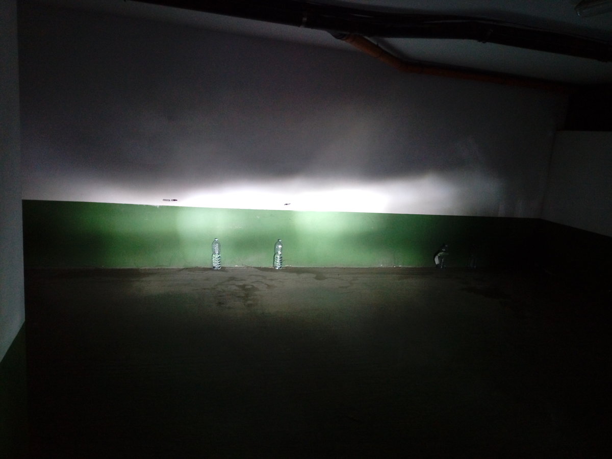

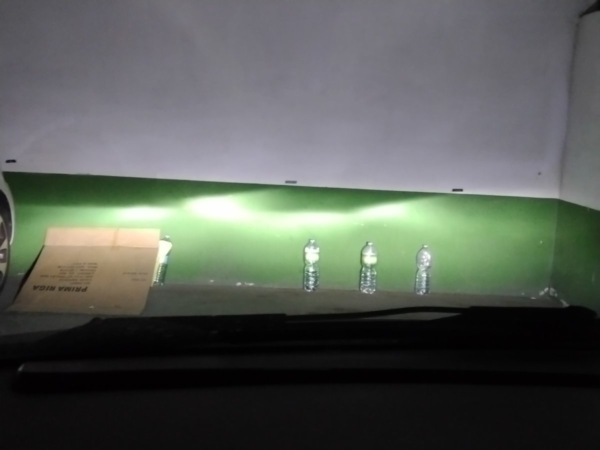

Io sinceramente non conosco nessuno(anche se me l'hanno proposto di andare li e la),ma sicuramente con i led non specifici per faro a parabola rischi parecchio di non passare la revisione al macchinarioo_Ora ti faccio vedere la differenza tra led non specifici(come quelli che ha postato Blank più o meno) e specifici su faro a parabola(in questo caso sulla Polo di mio fratello).Nella prima foto come vedi la luce ha riflessi "anomali" che disturbano gli altri automobilisti e creano molti coni d'ombra per terra,mentre nella seconda sono perfetti(fatta di giorno al contrario della prima,per quello sembrano meno potenti) e nessun cono d'ombra per terra.PS se notate bene i segni del nastro nero,i led fanno la luce leggermente più bassa,quindi risultano meno fastidiose delle alogene di serie(oltre a non fare riflessi anomali che anche le alogene fanno anche se meno).Che poi sembra che siano abbaglianti per quanto puntano in alto rispetto agli altri specifici(macchina sempre a 4 metri dal muro).

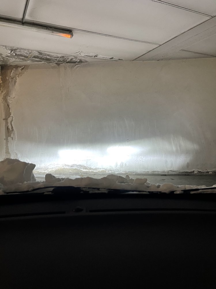

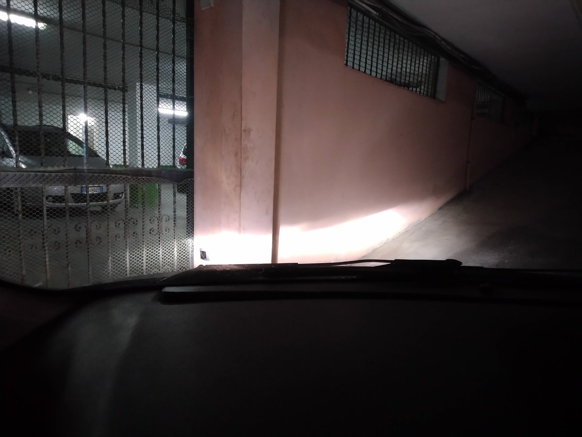

Eccomi allora xeno prima (una lampada sola perchè L altra di era bruciata) e led di Xenonpertutti dopo
sinceramente? Non ne capisco nulla, fanno luce mi vanno bene ahahha
Ti andranno pure bene ma non mi pare proprio che il "diagramma" del riflesso sia corretto.
E come lo sistemo?
