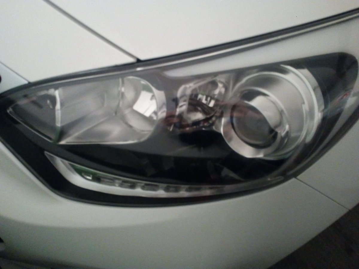

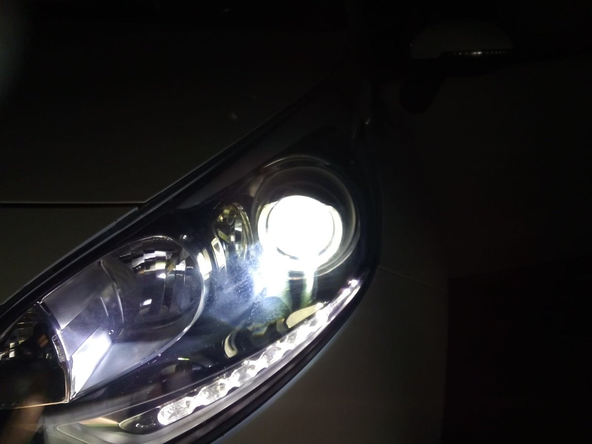

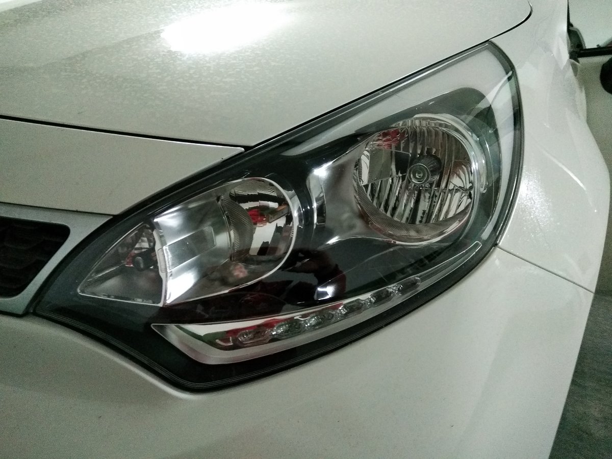

Guarda se hai chiesto alla Kia,lascia perdere...Nel senso,a me mi avevano chiesto soldi per mettere connettori adatti ai fari con lente e luce di svolta davanti e a led dietro(250€ per tutto solo i connettori),per fortuna non gli ho dato ascolto e li ho presi:mi son detto,li provo,mal che vada gli prendo i connettori dp...beh hanno funzionato perfettamente,mi volevano inc...re 250€ secondo me.Foto dei connettori no,non ho voglia di smontarmi il faro,aiuto...ti allego la foto dei fari che montavo di serie e poi quelli che ho su ora e la luce che ho con i V Led che ho sui lenticolari attuali.

@Desmo88 Caspita bellissimi quelli lenticolari a parte l'estetica che sono bellissimi ma anche la sua luminosità e perfetta .

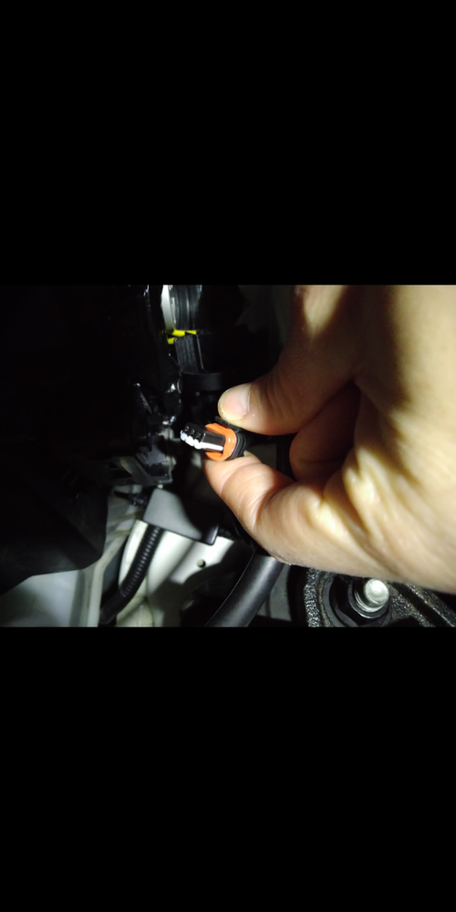

Beh la foto al connettore puoi farla senza smontare il faro io comunque lo vedo

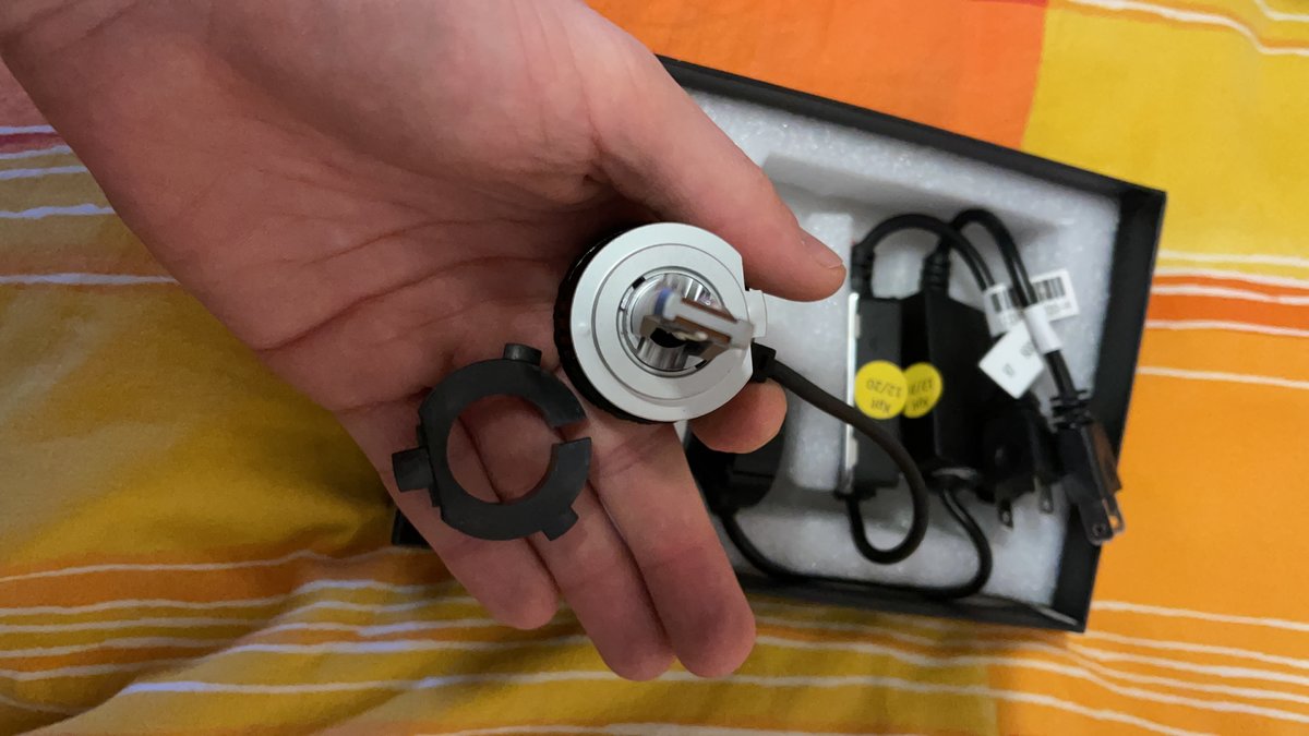

Ah puoi fare una foto all etichetta bianca che sta sui fari? Grazzzzieeeee
Dopo svariati modelli led provati(ho la fortuna di aver un amico che ne tratta di tutti i tipi con ottimi prezzi),ho finalmente trovato quello che mi soddisfa totalmente,finalmente!!Ho ricevuto i complimenti anche da persone che hanno i fari led di serie(la nuova clio e corsa),rendono meglio questi che ho(a livello di luminosità) e non danno minimamente fastidio.Sono da regolare bene per,ci vuole un bel pò di pazienza e prove,anche su strada.

Dalle foto che hai postato mi sono piaciuti , secondo me hai fatto bene . La sua luminosità specialmente a fatto la differenza .,

L'unico connettore che ho a portata di mano,è quello dell'asseto dei fari,l'altro dovrei smontare il faro.PS non ho trovato nessuna etichetta bianca.
