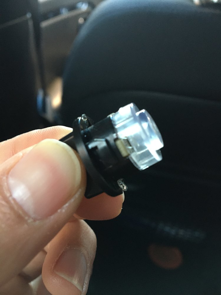

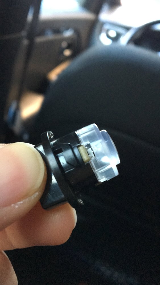

Ciao a tutti, ho visto alcuni tutorial su come sostituire le luci interne della mia carens ma nulla rispetto alle lici che ho io di serie. Mi potreste aiutare se avete esperienze simili? Allego foto

Se non ricordo male c'è già una discussione. E se non ricordo male sono introvabili .... Ma spero di sbagliarmi.....
Mi chiedo: quelli che sostituiscono le luci di base con quelle a Led perché non si ritrovano con lo stesso problema?
Perché quel tipo di luci le trovi solo sulla carens.... Le altre auto hanno lampade a siluro....
Comunque ho ordinato su AliExpress dei pezzi che sembrano compatibili e proverò con quelli quando e se arriveranno?. Se funziona posterò la mia esperienza per chi dovrà come me cambiarle.
