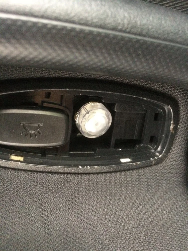

Buongiorno a tutti da qualche giorno le luci abitacolo passegeri posteriori non funzionano. Dopo aver tolto il trasparente mi trovo in difficoltà a staccare la lampadina che tra l’altro non ho mai visto. Sapete dove posso trovarle e come posso smontarle ? Grazie
    155,1 KB · Visite: 733
