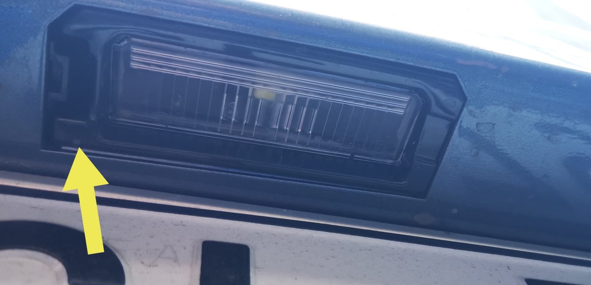

Per la targa non ho avuto problemi. Se sono come sulla mia Niro (spero di sì per te) non devi fare altro che spingere un'aletta laterale e tirare giù la scatoletta di plastica con la lampadina dentro. Se riesco ti posto una foto.
Ciao ho preso da poco la Kia Niro usata volevo mettere quelle a Led ,ti chiedo ma è possibile che per cambiare le luci targa ce da smontare la targa ho provato a fare leva viene un po giu e si ferma vicino alla targa anche tu hai avuto lo stesso problema grazie
Assolutamente non è necessario. Si apre solo lo sportellino luci. Ora che l'hai chiesto prendo l'impegno di farti una foto !
Eccola! Non ci vuole nessun attrezzo, ma forza nelle dita (da alpinista scalatore ?)
Nella foto la luce a sinistra. A destra l'aletta è a specchio (sulla dx).

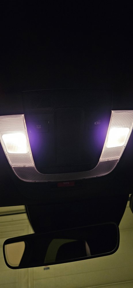

Ciao! Chi ha la versione hev gtline con questa plafoniera luci (quindi no led) mi conferma che davanti si accendono solo le due luci ai lati nonostante la forma del vetro fa pensare che c'è un'altra luce al centro? Grazie.
Inoltre mi confermate che per far accendere le luci avanti e dietro all'apertura delle portiere bisogna tenere il tasto destro della plafoniera cliccato? Poiché ho sempre pensato che per far accendere le luci all'apertura delle porte non bisogna abilitare nessun tasto. Invece su questa sportage si, bisogna attivare il tasto destro sulla plafoniera. Grazie :)
