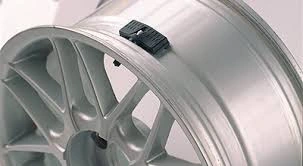

Una domanda: per chi ha già la Niro, ci sono i sensori della pressione pneumatici? sapete dove sono posizionati?
Lo chiedo perché il gommista a cui mi sono rivolto per le gomme invernali mi ha fatto questa domanda.
Grazie in anticipo a tutti quelli che risponderanno.
Ciao
I sensori sono posizionati all'interno del cerchio in lega dove c'e la valvola.
