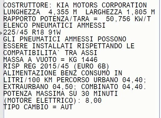

Quando ho acquistato la mia Niro l'unico allestimento in commercio era con le 225/45 R18.
Sul libretto di circolazione non sono previste altre misure, chiedete bene prima di scegliere la versione da 16'' (se disponibile).

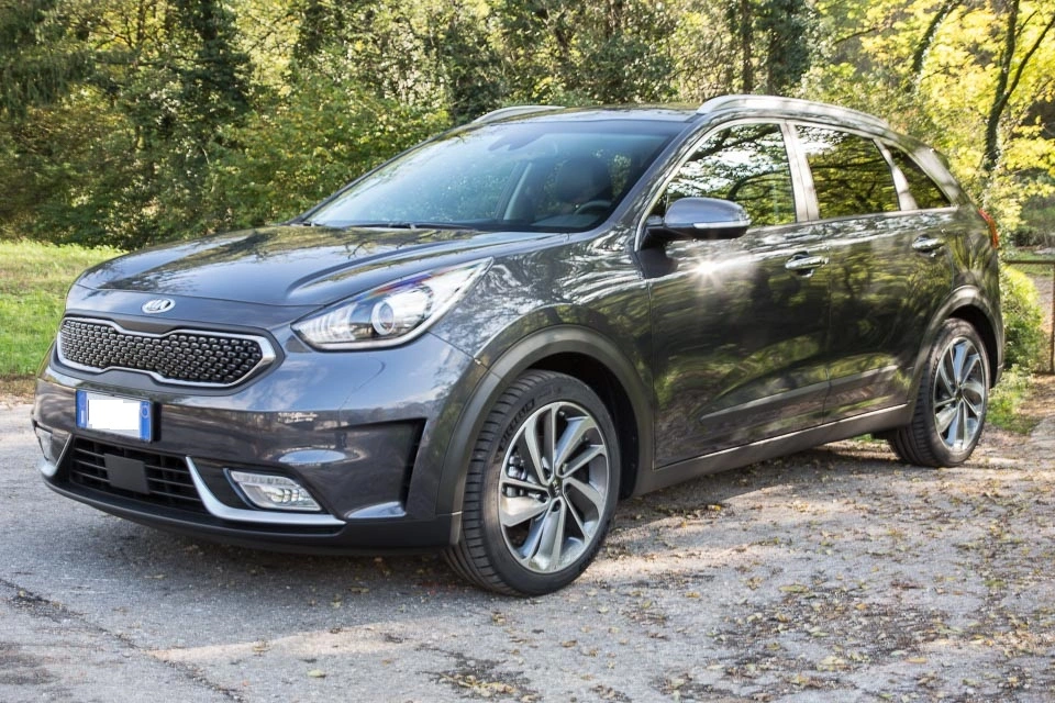

Quando l'ho acquistata era l'unica opzione. Comunque con i cerchi da 18'' non sembra la solita hybrida

ma nel file di sopra pubblicato da Achi non vedo la misura da 16", c'è solo quella da 18. C'è un'altra scansione del libretto in giro che non ho visto?
Scusa Achi, vado fuori tema, ma volevo solo sapere se la tua Niro è nera (come immagino da foto) o grigio graphite. Grazie.
